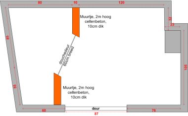

Ik ga een inloop douche maken in de badkamer. De muren worden van Ytong cellenbeton, 10cm dik, 2m hoog (dus vrij van plafond). De douchedeur (nog te bestellen) moet op de schuine kopse kanten tussen twee muurtjes komen, zie tekening.
Waar ik mee zit, is of het wel stevig genoeg is om op deze manier een douchedeur in Ytong te bevestigen. Moet ik de kopse kanten nog ergens mee verstevigen?
Is stevig genoeg hoor, en de kopse kanten hoef je nergens mee te versterken.
