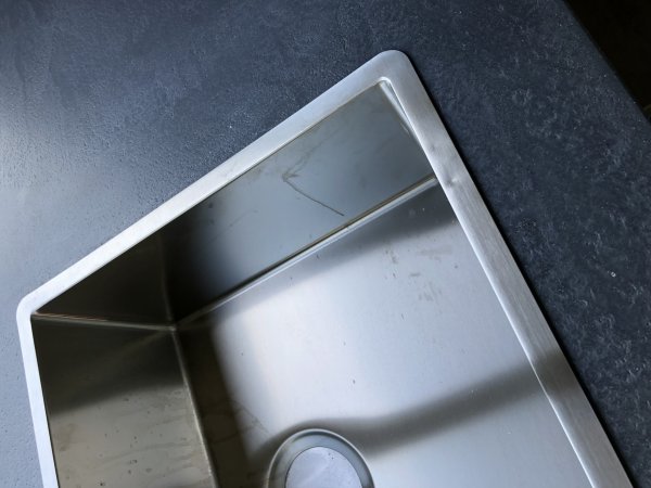

Deuk in rand spoelbak
Om een spoelbak passend te maken heb ik een popnagel moeten verwijderen hierdoor is de rand ban mijn spoelbak nu licht gedeukt.
Heeft iemand een idee of ik deze er nog uit kan krijgen?
De bak eruit halen en op z'n kop op een vlakke ondergrond leggen zodat de rand goed ondersteund wordt.
Dan een houten stokje op het bultje zetten en met een kleine hamer een tik erop geven, dit herhalen indien nodig, sla niet te hard want dan zit de bult omgekeerd.
