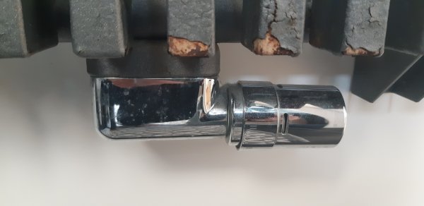

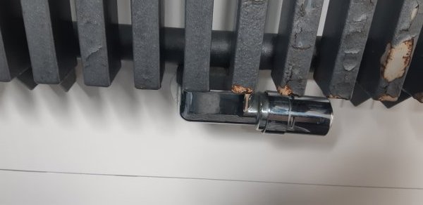

Ik wil onze design radiator vervangen en heb een identiek exemplaar gevonden de thermostaatkraan is nog prima Ik wil proberen om hem er zo op te zetten Maar hoe zit die vast aan de radiator?

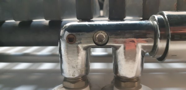

Met die grote inbus bout zit die vastgedraaid in de radiator.

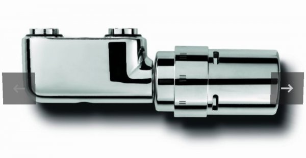

Zorg wel dat de nieuwe radiator dezelfde aansluiting heeft, want die heb je ook met schroefdraad puntstukken, en die passen niet op de bestaande kraan.
Dag Peter nog een vraag: Dus als ik die grot inbusschroef losdraai kan ik de radiator uit de thermostaat kraan tillen? Hoe is de verbinding tussen radiator en kraan aangesloten?
