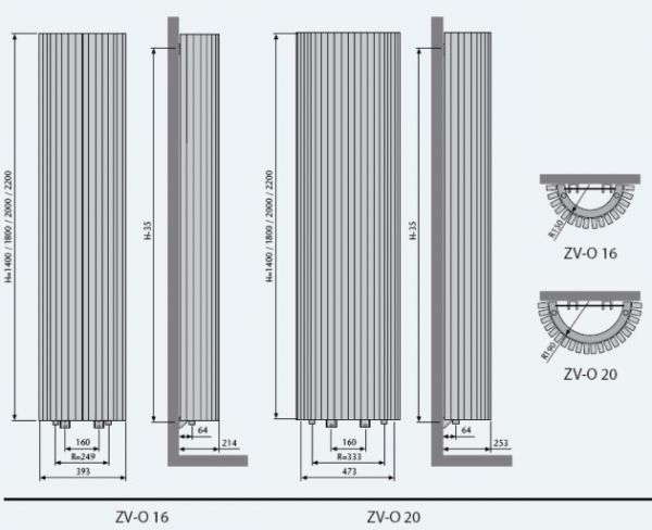

Ik heb een designradiator (Thermic Zana ZV-O 16-buis, zie schets), welke ik wil aansluiten op Viega Pexfit 16mm wat uit de vloer komt.
Alle andere radiatoren in het huis zitten aangesloten op een Danfos H-onderblok wat direct in de radiator steekt en aan de andere kant met een koppeling op 16mm Pexfit zit.
Bij deze radiator is de HoH 160mm waardoor ik geen H-onderblok kan gebruiken.

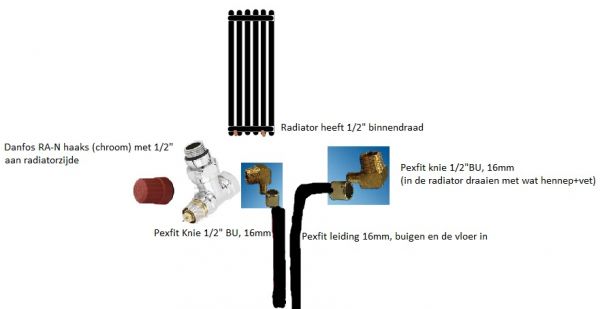

Wat zou de beste optie zijn om dit aan te sluiten?
Ik heb al even een schets gemaakt:
(Is dit een beetje de manier om het te doen..? Ik realiseer me net dat ik ipv de RETOUR knie ook wel een chroom voetventiel kan pakken)
