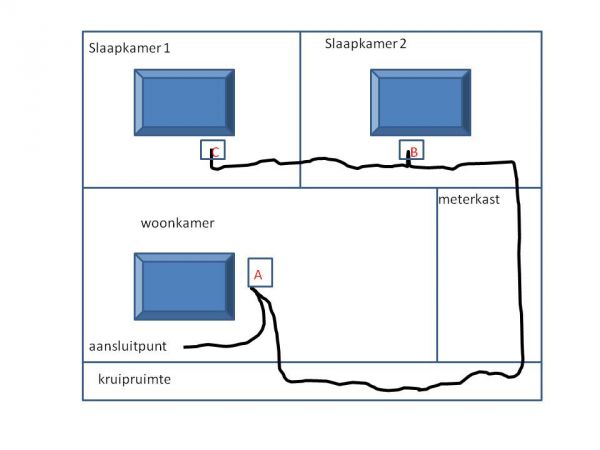

Een vraag waarop ik zo (ook met hulp vh forum) geen antwoord op kan vinden. Ik heb op dit moment twee tv's aangesloten, maar er moet een derde bij.
De huidige situatie is als volgt:
- vanuit de hoofdaansluiting (komt in de woonkamer binnen) kort kabeltje naar een splitter en vanuit deze splitter een kabel naar de tv in de woonkamer en een kabel van 25 meter naar de tv op de slaapkamer boven. Geen versterker, ook zonder namelijk een prima beeld boven. Komt waarschijnlijk door kwaliteit splitter en kabel? (Hirschmann).
- In de nieuwe situatie komt op ongeveer 8 meter afstand van de tweede tv (boven) een derde tv.
Nu ligt er dus al de kabel (25m via kruipruimte en meterkast achter gipswand langs) naar boven en ik zou graag deze kabel willen laten zitten en op deze kabel uiteindelijk twee tv's aansluiten. Ik heb een tekening gemaakt en deze proberen up te loaden, maar weet niet of dit gelukt is.
De vraag is nu allereerst of ik een versterker moet plaatsen en zoja waar?
Tweede vraag is of het wellicht voldoende is om de kabel boven opnieuw te splitten en daarop de twee tv's aan te sluiten?
Derde vraag: moet ik in de nieuwe situatie (bijvoorbeeld als een versterker nodig is) aansluitdozen plaatsen en zoja waar?
Hoop dat jullie me kunnen helpen. Alvast bedankt.
Je moet altijd dozen plaatsen, deze voorkomen storing.
Elke tv zend nl een zwak signaaltje uit dat door andere tv's ontvangen kan worden en daar storing veroorzaakt, een aansluitdoos dempt dat signaal zodanig dat je er geen last meer van hebt.
Opbouw:
Versterker, multitap 1 in 2 uit.
1 uitgang naar een einddoos voor de woonkamer.
1 uitgang naar boven, op de eerste aansluiting een rijgdoos en op de 2e een einddoos.
