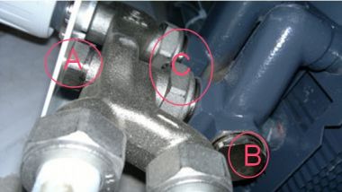

Tbv stuccen muren in nieuwbouwwoning, moeten mijn Jaga Strada's van de muur gehaald worden. Ik zou dit graag zelf proberen.
De ombouw verwijderen gaat me wel lukken, maar heb een stappenplan / advies nodig voor het verwijderen van het verwarmingselement e.d. Zie foto voor het Jaga Pro ventiel wat erop zit.
1. welke stappen (in simpele taal) moet ik ondernemen om de zaak te demonteren, zonder dat ik van mijn woonkamer een zwembad maak.
2. deze ventielen zouden afsluitbaar moeten zijn (zodat ik niet hele CV leeg hoe te laten lopen) klopt dit ? Hoe dan ?
En als laatste :
Als ik het ook zelf weer zou willen monteren, is dat een kwestie van teflon-tape op de schroefdraad en lekvrij weer vastschroeven, CV weer vullen en ontluchten ? Of moet er ook vanalles worden ingeregeld dan ?
Bernhard
Dop A losdraaien en inwendige schroef indraaien, dit is een afsluitspindel.
Dop B losdraaien dit is een aftappunt, wel een bakje onderzetten.
Koppelingen C losdraaien. Waar geen tape opzit hoeft bij de montage ook geen tape op komen. Voor de zekerheid ook het radiatorventiel dichtdraaien.
Als je toch veel lekkage krijgt is het wel een snelle manier om de woonkamer om te bouwen naar een zwembad. Als je eea voorzichtig aanpakt en goed aftapt en steeds een lekbakje onder de koppelingen houdt gaat het helemaal lukken.mvgrBernhard.

Dus (een simpele ja of nee will do ;) :
1. Dop A is dus een dop die eraf kan .. en als ik dan de schroef eronder vast draai (met klok mee) dan sluit ik beide leidingen (aan- en afvoer) dus af, zodat ik niet het hele CV systeem hoef te legen ?
2. Als ik het zaakje weer monteer. Kan ik de schroef bij 'A' dan gewoon weer helemaal openzetten ? Of staat deze op een bepaalde 'afgestelde' stand (die ik moet onthouden) ?
3. Met radiatorventiel bedoel je neem ik aan gewoon de witte bedieningsknop ?
Bernhard
3 x ja is scheepsrecht en succes. Bernhard
Twijfelachtig, je draait waarschijnlijk alleen de retour dicht.
Draai in elk geval ook de radiatorkraan dicht.
Dit is ook niet met zekerheid te voorspellen, het ventiel zou ook ingeregeld kunnen zijn.
Gelukkig is dit simpel op te lossen, tel gewoon het aantal slagen dat je
de afsluiter dicht moet draaien om het ventiel te sluiten. Bij het opendraaien
gebruik je gewoon hetzelfde aantal slagen voor het opendraaien.
Ja

De online handleiding van het ventiel zegt :
'- completely lockable (flow and return)'
maar zou dus eventueel kunnen betekenen dat je de aanvoer (flow) kunt sluiten door gewoon de radiatorkraan dicht te draaien .. neem ik aan ..
Ronny
Misschien draai je met ventiel A, ook de aanvoer dicht, maar om er zeker
van te zijn draai je gewoon de kraan ook dicht. Het kost geen moeite en is
sneller gebeurd als het doorlezen, en uitpluizen van de handleiding.
