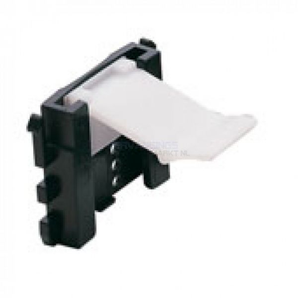

Van een keukenkastje dat ik gedemonteerd heb, wil ik de plintclip verwijderen van de stelpoot en op een andere kast zetten. het witte gedeelte heb ik eraf gekregen, maar de zwarte bevestigingsclip krijg ik er met geen mogelijkheid uit. Weet iemand hoe je deze los krijgt? Ergens in de handleiding staat met een schroevendraaier maar hij klemt nog steeds aan de zijkanten zodat er geen beweging in te krijgen is.
Ik kan eventueel een nieuwe plintclip bestellen maar hergebruiken is natuurlijk beter. Alle tips zijn welkom.

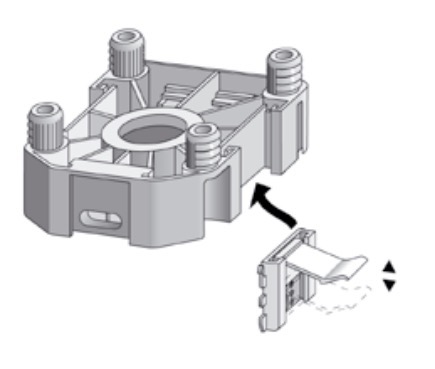

Volgens mij moet je de twee lipjes aan de bovenkant naar binnen drukken en dan het zwarte gedeelte naar beneden schuiven.
Kun je ook op de 2e tekening zien want om te bevestigen wordt ie van onderaf omhoog geschoven tot de lipjes zich vastklikken.
Het lijkt idd heel makkelijk. In de tekening is de stelpoot nog niet gemonteerd en kun je van de bovenkant bij de lipjes komen. In mijn situatie is de stelpoot gemonteerd. Ik heb met schroevendraaier(s) e.e.a. geprobeerd, maar dat mocht niet baten. Morgen even langs de keukenwinkel. Misschien hebben ze nog zo'n dingetje liggen. :cool:
