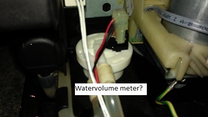

Als je het slangetje voor de watervolume meter (volgens site Appliance Factory Parts mij lijkt het een pompje) dan loopt het water eruit.
Maar als ik de slang onder aan het magneet ventiel loshaal en warm water ga tappen dan komt daar geen water uit.
En zo kom ik op een paar vragen waarvan ik hoop dat
S oldeerbout mij daar verder mee kan helpen.
- Is de watervolume meter het waterpompje dat water naar de boiler moet pompen?
- Met wat voor spanning werkt de watervolume meter?
- Wat is de pen bezetting van de stekker(er zitten 3 draden in de stekker)
Gr, itje
Watervolume meter is de flowmeter zal niet defect zijn dit is alleen een radje met magneetje dat ziet of er water doorheen loopt.
Magneetventiel zoals jij hem noem is de waterpomp , als je de slang los maakt aan de onderkant zal er geen water uit komen mits je de slang zo laag houd dan het niveau onder de waterreservoir komt.
De pomp zuigt het water op.
Hoor je de pomp wel aan slaan dan.
Komt er schoonwater direct in de lekbak?

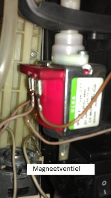

Dus het door mij genoemde magneetventiel is dus het waterpompje.
Het is mij niet opgevallen of de waterpomp aanslaat, mijn aandacht lag meer bij de flowmeter omdat ik dacht dat het waterpompje was.
Morgen maar eens luisteren of de waterpomp aanslaat.
Kan ik spanning meten aan de waterpomp?
Ik zie er twee bruine draden aan zitten waarvan er 1 doorgelust is.
Nog een vraagje: links boven de flowmeter zit een klein blokje, is deze alleen voor het controlelampje dat het waterniveau te laag is?
Nogmaals ik ben heel blij met uw hulp, bedankt
Morgenavond weer verder.
Gr. itje
De pomp loopt gewoon op 230 kan je meten.
Maar geloof me die hoor je wel.
Eén is doorgelust dat is een beveiliging ter oververhitting.
Het kleine blokje is een reedcontact dat contact maakt als er een magneet in de buurt zit , deze zit in de watertank en "ziet" dus de hoeveelheid water.

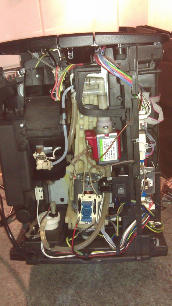

Maak anders een foto van de hele achterkant ik zie nu maar de helft.
Toch maar even gecontroleerd, als je het apparaat aanzet en je voelt aan het rode gedeelte van de waterpomp dan voel je dat deze pulserend aangestuurd wordt.
Als ik het apparaat aanzet dan wordt volgens mij het water (voor zover aanwezig) wel opgewarmd aangezien er wat stoom komt uit het pijpje om warm water te tappen.
Hoe het water loopt is mij niet geheel duidelijk, boven op de waterpomp zitten twee slangen één dunne en een dikkere slang.
Ik hoop dat de foto duidelijk genoeg is.
Gr. itje
Die dikke slang gaat naar de lekbak.
De dunne is belangrijk hier moet water uit komen als de pomp aan gaat.
Je voelt de pomp pulseren , echter moet je dit horen.
Het lijkt dus alsof de pomp stuk is.
Haal de dunne witte slang eens los waar deze het heetwater element in gaat.
Je ziet een metaal beugeltje deze kan je eruit trekken dit is een borgveer voor de slang.
Nu kan je de slang eruit trekken.
Let op er zit een klein afdichtrubbertje deze zal er waarschijnlijk wel in blijven zitten.
Nu kan je kijken of er water uitkomt door hem in een beker te laten spuiten.
