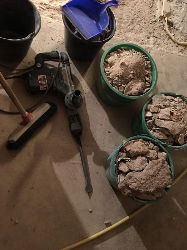

Hallo beste allemaal,
Ben druk bezig met de verbouwing maar heb telkens keer op keer wat tegenslag. En nou is het de vloer in de keuken, hier lagen 2 lagen tegels op en daaroverheen weer een laagje egaline. Tijdens het slopen van de eerste laag tegels kwam ik de tweede laag tegen en na het verwijderen van de 2e laag bleef ik nog steeds hoger met de vloer dan de vloer van de naastgelegen ruimte. Gezien ik deze beide wil samenvoegen (wkmr + keuken) wou ik dit graag allemaal netje vlak hebben, ook omdat er straks vloer tegels komen met daaronder verwarming.
Ik ben inmiddels begonnen met het deels verwijderen van de dekvloer maar op plekken kom ik gewoon tot aan het beton. Eerste gedachte was egaline maar omdat het zo een dikke laag wordt kan dit niet denk ik.
Wat stellen jullie voor als beste reparatie methode voor de vloer om deze gelijk te krijgen met de wkmr vloer?
Savan
Even een toelichting op de foto. Het stukje waar de emmers op staan is de wkmr vloer.
En hieronder nog het gereedschap :)

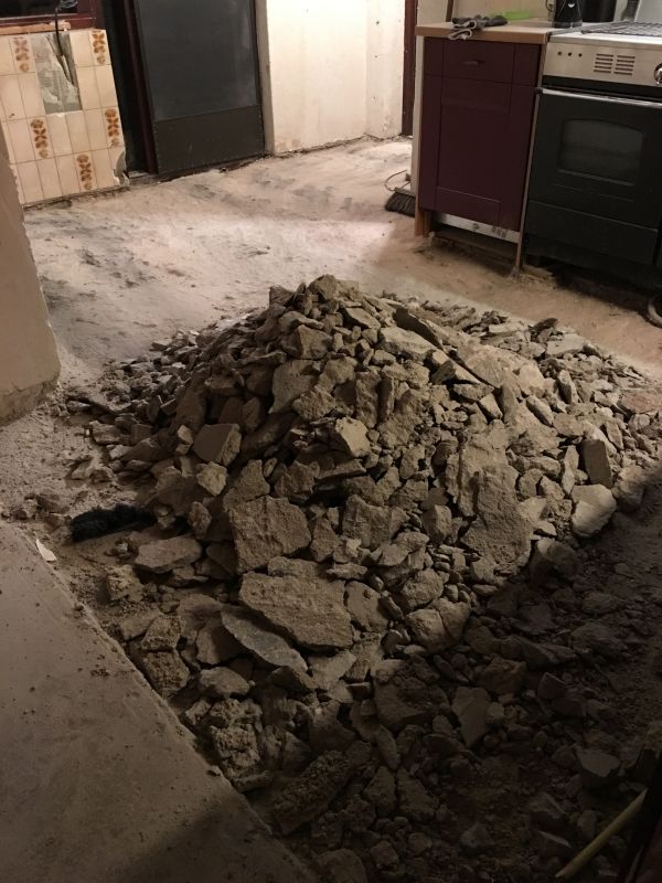

Na dit boven geschreven te hebben werd ik onderbroken en heb nu eigenlijk besloten om heel die k&tvloer eruit te slopen. Had er een rij naastgelegen en bleek dat ik niet overal onder de wkmr vloer peil zat. Jammer..gelijk maar een puin container besteld en op zoek naar een vloertjesboer. Als iemand, iemand weet dan hoor ik dat graag. Gaat om een kleine 12m2 ongeveer.

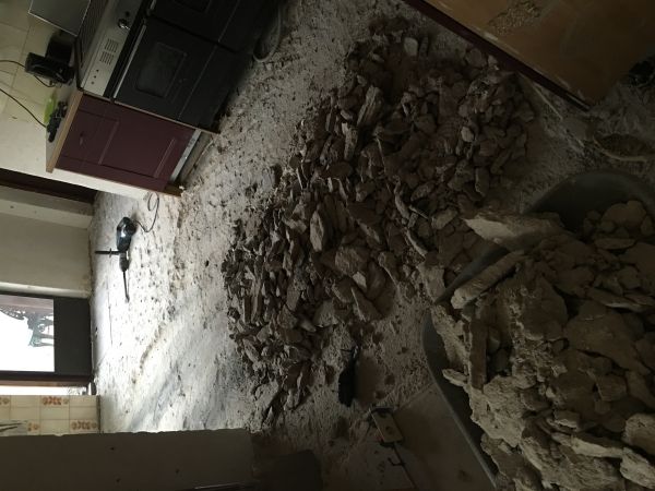

(60% is eruit)
Savan

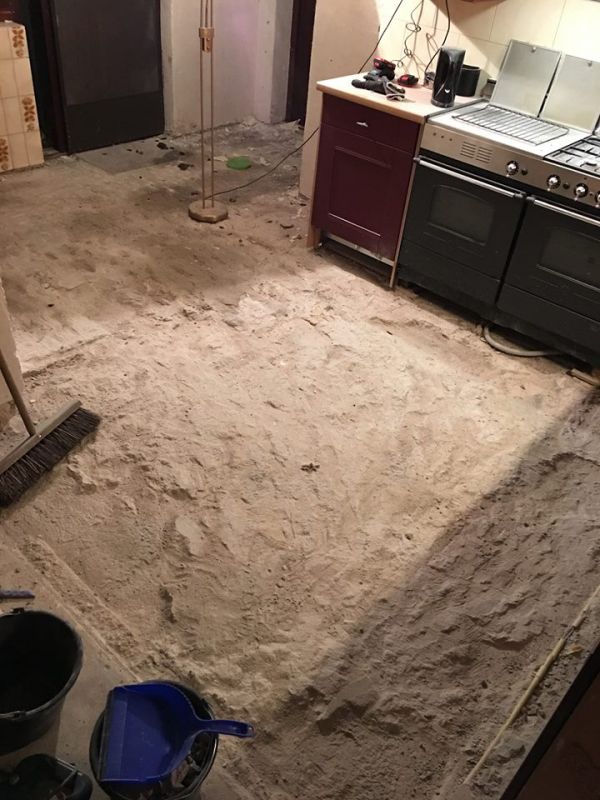

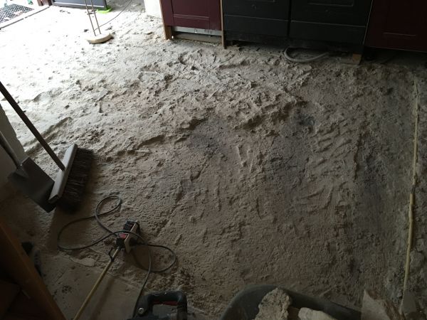

En nu is alkes eruit en me pols doet zeer van de breekhamer
Goed bezig :prima:
Als de vloerverwarming in de dekvloer komt, is er geen egaline nodig.
