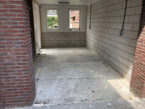

Hallo allemaal,
Mijn project om een garage aan te bouwen loopt bijna ten einde. Ik heb nog een uitdaging waar ik nog te weinig van af weet. Ik heb nu een kanaalplaatvloer liggen. Hier wil ik een mooie rechte vloer op maken. Nu las ik over een zandcementvloer. Dit lijkt me op zich geschikt.
Ik begreep ergens dat ik hiervoor eerst moet voorstrijken? En moet ik een net voor stevigheid erin plaatsen? Ik moet ongeveer 6 a 8 cm ophogen.
De auto hoeft verder niet in de garage maar ik wil hem wel gebruiken om te klussen.
En zijn er verder nog zaken waar ik rekening mee moet houden, of raden jullie een zandcementvloer af en raden jullie iets anders aan?
Alvast bedankt.
Maarten
Ik weet niet wat je onder klussen verstaat.
persoonlijk zou ik ribben op de vloer monteren en 18mm vloerplaten er op schroeven met een paar lagen skylt als afwerking.
Als je dan eens je beitel laat vallen zit er niet gelijk een pit in en hout is toch prettiger vooral in de winter
