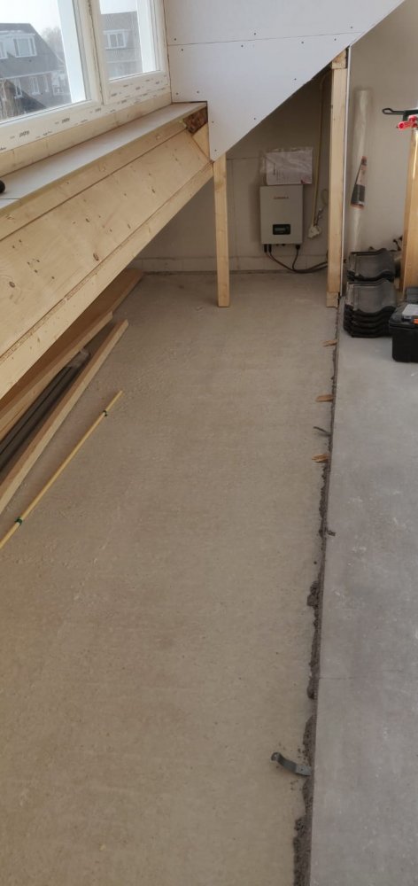

Een vraag over de beste manier om een zandcement dekvloer te maken.
We hebben een dakkapel laten zetten en zijn bezig met de afbouw. Achter de knieschotten is geen dekvloer aangebracht. We moeten een gat van 4.60m x 1.50 x 8 cm opvullen (1100 kg)
- Is het te doen om met een mortelmixer ~55 zakken zandcement aan te maken voor een doehetzelver?
- optie is om achter de schuifdeuren de betonvloer niet op te hogen (0.75 diep ipv 1.5m, dus helft van het werk). We kunnen dan een frame maken van balken en daar het zandcement in storten.
Moet het frame ingepakt worden met plastic?
Is het beter om de balk na storten weg te halen? De balk laten liggen kan handig zijn om daar de rails van de schuifdeurtjes in te boren.
Ideeën die ook langs zijn gekomen om de klus behapbaar te maken zijn:
- zwaluwstaart platen gebruiken (duur en veel werk?)
- dakpannen in het zandcement leggen om het op te vullen. Ze liggen er toch. (Is afgeraden in dit forum om andere materialen in zandcement te storten)
Ideeën zijn welkom!

Wellicht kun je de vloer eerst ophogen met iets anders , isolatieplaat o.i.d. zodat er nog maar een dun laagje cement op hoeft? Ben niet heel erg thuis in vloeren storten, misschien heeft iemand anders nog advies?
Wat voor afwerkvloer komt erop? Je zou onder het knieschot kunnen besluiten om daar geen cement te storten en de benodigde hoogte kunnen creëren met ondervloer (groene vezelplaat) als er laminaat op komt. Op die plek ga je toch niet lopen.
Hi Kluskoppel,
Bedankt voor alle goede adviezen! Als ik dit hoor gaan we inderdaad het gedeelte achter de schuifdeuren niet ophogen. Vezelplaten zijn idd een goed alternatief.
Ik ben nog wel benieuwd naar het houten frame. Kan dat blijven liggen of moet dat weggehaald worden? Iemand nog ideeen?
