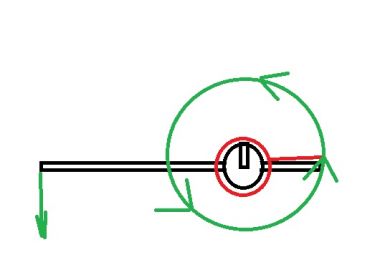

Ons deksel van de brabantia touch bin is kapot. Hij "bint" niet meer om het zo maar te zeggen.
Ik geloof dat ik nog wel alle onderdelen heb, maar weet niet hoe het weer in elkaar moet. Het veertje moet "veren" maar ik weet niet hoe.
Iemand die kan helpen met een bouwtekeningetje of tips ? Iemand die kan zien of er misschien iets is afgebroken ???
Dank alvast
Het veertje is dus los. Volgens mij moet het erop zoals bij de laatste foto ????
Eigenlijk hoort zo`n veer op spanning te staan zodat deze open gaat.
Ga evt in contact met brabantia daar kan je onderdelen bestellen
Klopt. Hebben al weken geleden gemaild met vraag om bouwtekeningetje, helaas. Geen antwoord. Snap dat het veertje onder spanning moet staan, maar hoe krijg ik dat gedaan ? en zit dat veertje er zo goed in (laatste foto), dan zou je het ahw eronderdoor moeten trekken om op spanning te komen.
Misschien met een nijptang of zo ?
Ik zou het verder niet weten, zoals je al zag op hun onderdelen site dat de deksel kompleet word vervangen.
je zou zeggen zoals je onderste foto maar dan moet deze nog gespannen worden.
ik dacht eerst er over dan er onder door, hij staat op spanning en word dan tegen gehouden door voorste klem.
druk je hier op dan moet hij om hoog veren.
Zo niet moet het net andersom de veer op spanning worden gebracht
