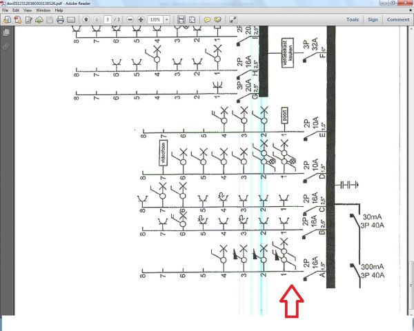

Ik heb mijn halogeen verlichting vervangen met gu10 led lichtjes. Alles geïnstalleerd, lichten werken perfect.
Helaas één probleem, de lichten zoemen. Ik had gehoord dat dit komt doordat de dimmer te krachtig is voor de led lichten.
Geen probleem, ik koop dimmer 7 - 120 watt. Aangesloten en alles werkt, maar gezoem blijft.
Nu installeer ik 1 halogeen spot terug en rest van de led laat ik hangen. Kwestie van te testen of het gezoem op die manier over is.
Ik schakel dimmer in en poef, de halogeen springt.
Ik vervang de halogeen terug met de led maar die doet niks meer. Ook de oude dimmer geeft geen teken van leven meer.
Alle zekeringen werken en het eigenaardige is dat op hetzelfde circuit de andere lichten nog werken. Maar niet de 6 leds.
Iemand een idee?
Alvast bedankt :-)

Voor LED zijn er speciale dimmers. Maar niet elke LED dimmer werkt goed samen met elke LED lamp. Dit komt omdat er nog geen standaardisatie in zit.
Een halogeenlamp werkt ook niet met een LED dimmer en andersom.
Zijn de led lampen 230? Of zit een nog een trafo tussen?
Het laatste stukje snap ik niet helemaal, de dimmer doet het niet meer maar de andere verlichting brand nog wel?
Maar niet de LED's?
Welke verlichting dan wel?
Ik zou er even een multimeter bijhalen en meten waar spanning is en waar niet. Dan weet je meer.

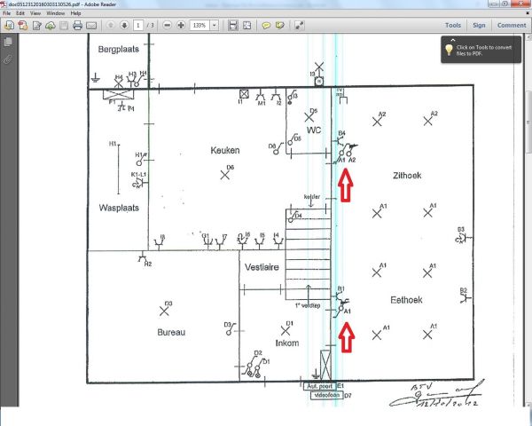

Hierbij het schema gemaakt door de keuring:
Ik heb deze dimmer gekocht voor de leds: https://www.leddirect.nl/yphix-led-dimmer-7-110w-inbouw-230v-fase-aansnijding
De halogeenlamp is gesprongen eenmaal ik de oude dimmer (van de 6 halogeen spots) opnieuw aansloot. Toen zaten 5 LEDS en 1 Halogeen op het circuit.
Zit geen trafo tussen.
Geen enkele dimmer werkt meer op de lampen, en geen enkele lamp werkt nog op het circuit.
Wat werkt wel op het circuit: Op het plan in de zithoek de andere A1 aan de bovenkant. De A1 (vlakbij circuit B1) werkt niet meer.

De lampen zowel de dimmer kunnen kapot zijn, om dichter bij het probleem te komen is het toch een kwestie van meten.
Ook kan je de de dimmer er tussen weg halen en even doorverbinden met een lasdop om te kijken of de LED's nog werken.
Ofwel uitsluiten, wat werkt wel en wat niet.
