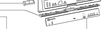

Ik heb een probleem met mijn gekregen vaatwasser. De vaatwasser heeft een tijdje in een schuur gestaan voordat ik hem heb aangesloten in mijn huis. Bij het aanzetten pomp hij alleen vol met water. Ik heb geprobeerd te resetten door tegelijkertijd de aan/uit knop en de start knop in te drukken totdat de startknop knipperde. Dit lukte wel maar vervolgens gaat hij toch niet verder dan het volpompen met water. De roosters heb ik ook schoongemaakt, dat deed ook niets!
Er blijft contant een rood lampje branden, rechts staan 4 knoppen; spoelen, wassen, drogen en end. Links van deze knopjes zitten er nog 2 en het bovenste knopje blijft rood!
Weet iemand wat ik hiermee aan moet??

Neem eens een foto van de vaatwasser en toon aan welk lampje er blijft branden
