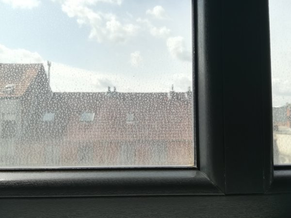

Dag,
Ik vroeg me af of het mogelijk is om één deel van een vast raam, bestaande uit vier delen, te vervangen door een raam dat wél open kan (bij voorkeur draai-kiepraam)? Graag zou ik één van de vier raampjes op de foto kunnen openen, zodat ik beter kan ventileren én de raampjes kan poetsen :wink: .
Is dit technisch mogelijk? Of dient het geheel dan vervangen te worden? Hoe kan dit 'zo goedkoop mogelijk', maar uiteraard wel goed, gebeuren?

Materiaal van het kozijn, hout?
Binnen of buitenbeglazing?
Staat het kozijn op de erfgrens?

Op vragen 1 en 2 moet ik het antwoord voorlopig schuldig blijven, ik kijk het na! Maar vermoedelijk hout inderdaad.
Het kozijn staat op een erfgrens, maar de ramen zitten zo hoog dat ik nergens op kan uitkijken. U doelt op de vraag of ik het raam überhaupt wel mag vervangen?
Inderdaad, dat is wel in de regelgeving terug te vinden, maar in dat gedeelte ben ik niet thuis.
Het kozijn is dan toch niet van hout. Op het EPC-certificaat staat voor dit raam 'profiel in kunststof met één kamer of geen informatie over het aantal kamers'.
Volgens mij gaat het om binnenbeglazing (zie foto).
Op de erfgrens mag je normaal geen ramen hebben. Voor de zekerheid kan je deze wijziging even met de buren bespreken.
Je kan een raam laten maken voor een timmerfabriek. Ik ben zelf niet bekend met het zelf monteren van een draai-kiepraam. Desnoods vraag je hun even uitleg, of laat je het monteren.
Eerst nog wel even de sponningmaat controleren.
Wanneer is het pand gebouwd? En in welke plaats is dit?
Het kozijnsysteem is (gezien de afgeronde glaslatten) van Wymar of van Deceuninck. Mits de profielen nog beschikbaar zijn, is hier een draaival-raam in te plaatsen. Sluitnokken en opliggende scharnieren zijn wel te plaatsen.
Een houten draaivalraam in een kunststof kozijn plaatsen is nog lastiger: Je weet inderdaad niet welk sponningstelsel je hebt.
