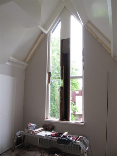

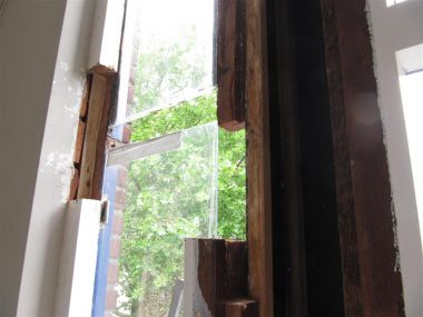

Ik ben momenteel bezig met het vervangen van een deel van m'n raamkozijn, omdat hier aardig wat houtrot in zat. (zie foto's)
Ik wil het gat opvullen met hardhout en vastlijmen met bruislijm. Alleen ik vraag me nu af, moet ik voordat ik het hout ga plaatsen nog t.p.v. de aansluiting van het enkelglas tegen het kozijn nog kitten?

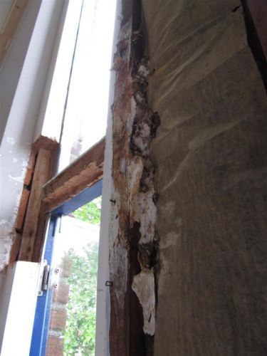

Op de onderste foto is te zien dat het hout links van het kozijn vochtig is.
In de situatie nu (dus na het uithakken van het kozijn) komt er te veel water binnen zodra het regent (zie foto). Ik ben namelijk bang dat als ik het dichtmaak met hout dat er nog altijd kieren zijn en dus nogsteeds water binnenkomt. Iemand een idee?
In de vertikale balk een stuk lijmen met constructie lijm.
de horizontale balk is beter om geheel te vernieuwen.
Haal wel het glas er uit tijdens dit werk.
En als het lukt de stijl goed haaks afzagen.
Dit scheelt je heel veel plamuurwerk.

Gelet op het feit dat een deel van de kozijnstijl en het kalf gerot zijn, zal de kitlaag van het glas wel de oorzaak zijn.
Er is maar een goede oplossing: glas demonteren (ondanks de maat) daarna het kozijn repareren en de sponningen schoonmaken.
dan het glas terugplaatsen uiteraard gekit

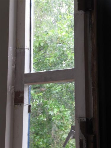

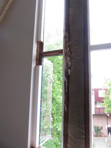

@ Rene, voor de tweede keer: nogmaals bedankt. Uiteindelijk is het op de manier gegaan zoals jij beschreef. Het houtrot ging nog veel verder dan ik dacht. Die hele horizontale balk was verrot. Maar daarna ging het nog verder, uiteindelijk moest er in beide stijlen langs het raam het hout voor een deel vervangen worden. Zie de foto's:
Ik heb op 't laatste moment toch maar even een timmerman ingeschakeld, het werd me toch allemaal iets te link. (lees: ik wist niet precies meer wat ik allemaal aan 't doen was.)
Overigens als je goed oplet, de ruit is gewoon blijven zitten.
Hoe is het gesteld met de afdichting aan de buitenkant?
Slecht, zodra het droog is, én ik ben vrij van me werk ga die zooi kitten. De kitrand is over de volle hoogte van 't kozijn gebarsten.
Afijn, er zijn ook nieuwe tochtstrippen geplaatst. Nu moet ik alleen nog het kozijn wat opvullen tussen het nieuwe en het bestaande hout, schuren, verven en klaar is kee..Scratch!
