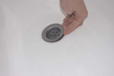

Sinds een maand of 4 ben ik samen met mijn broer verhuisd naar een heel mooi maar vrij oud appartement. 2 problemen troffen ons, vanaf het begin wanneer wij ons wilden douchen duurde het heel lang eer ons water wegstroomde (bij een lange douche stroomde het wel vlot weg na een 10tal minuten). Maar dit leek ons normaal aangezien de badkamer zich de helft onder het straatniveau bevind. 2de probleem was dat er een enorme slechte geur in de hal en in mijn broer zijn kamer hing. In de hal hadden we geen flauw idee waarvan de geur kwam en in mijn broer zijn kamer kwam het door een buis die in zijn kamer passeerde. Maanden gingen voorbij dat wij klaagden bij de eigenaar die er niks aan deed en de geur bleef maar hangen.
Vorige week dan heb ik het putje in het bad opengedraaid en heel voorzichtig een beetje naar omhoog getrokken zover het ging.
Sindsdien was de geur in onze hal weg en liep het water meteen door! Problem solved dacht ik, buiten de geur in mijn broer zijn kamer dan.

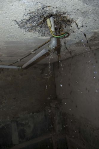

Nu hebben we ontdekt dat een deel van het water gewoon rechtsreeks in onze kelder loopt, uit een gat in het plafond van onze kelder onder de badkamer waar ook nog een aantal buizen uit komen van het bad.
Is de chiffon losgekomen of wat heb ik juist verkeerd gedaan?

meer water valt dan dat lijkt op de foto...
zover heb ik de afvoer eruitgehaald
Geen wonder dat het water in de kelder loopt u hebt de schroef waar de sifon aan vast zit los gedraaid.
Waarschijnlijk zit er geen ontluchting op de standleiding van de afvoer leidingen, het water moet dan eerst een luchtkolom wegdrukken voordat het echt gaat lopen.
@Jan: er was niks los te draaien... de schroef draaide zot! Je trekt het er bij wijze van spreken zo uit. Wat waarschijnlijk de grote fout zal geweest zijn.

Lijkt meer op achterstallig onderhoud
Om de afvoer lekdicht aan de badkuip te bevestigen heb je aan de boven- en onderkant een rubberen ring die door middel van het schroefje vast worden geklemd. Is het schroefje los of dolgedraaid, dan is er geen lekdichte verbinding.
Is het schroefje kapot vervang dan het schroefje. Anders moet je onder de badkuip om de sifon te vervangen.
Kan je onder de badkuip komen? Maak hier ook een foto van.
