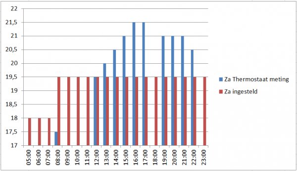

Hieronder een meeting op een zaterdag van een aantal maanden geleden.

De grafiek.
Voor die zaterdag is de thermostaat voor de gehele dag op 19,5 ingesteld. De kamerthermostaat loopt toch op tot 21,5 gr. Neem aan dat er geen gas is gebruikt. :wink:
Vreemd om 8:00 wordt 17,5 gemeten, tot 12:00 niets om 18:00 ook even niets.

Het screenshot van hierboven is van een aantal maanden geleden, de dag temperatuur staat op 19,5 (schiet hier vaak overheen, en de nachttemperatuur staat op 18,5 (schiet hier vaak onder)
