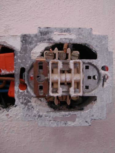

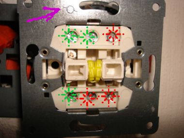

Morgen is mijn zomervakantie afgelopen. Dus snel even die dubbele wisselschakelaar erop. (toch maar zelf gekocht i.p.v. een leerling laten ruilen ;-) )
Maar het werkt niet..... :-(
Even wat uitleg:

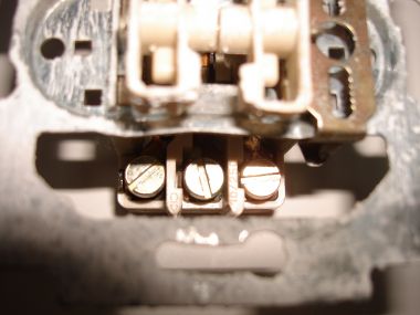

oude situatie:
bovenkant schakelaar...merk op symbool rechtsboven het linker schroefje
onderkant schakelaar

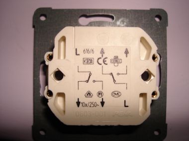

nieuwe schakelaar
met groen heb ik aangegeven waar stroom op staat. Het merkje met de paarse pijl staat ook op de oude schakelaar.
het is duidelijk dat ik draden moet wisselen (daarom ook dubbele wissel genoemd? ;0) )
Maar welke draad gaat waar in?
met groet,
Elo
Wat voor draadjes?L is of de lamp(zwart) of de fase (bruin)
De andere 2 zijn zwart vanaf een andere schakelaar of zwart naar een andere schakelaar.
Ik heb geen idee waar de draden vandaan komen of waar ze naar toe gaan. Is het een stomme vraag om te stellen hoe ik daar achter kan komen?

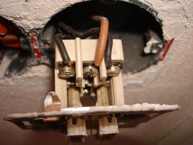

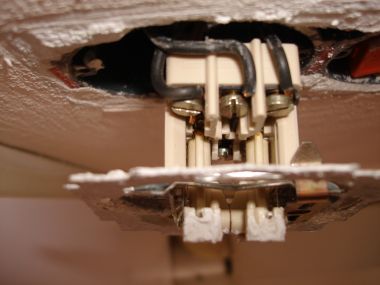

Ik heb nogwel andere foto's

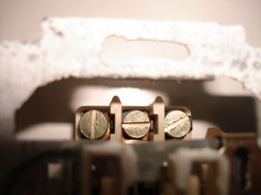

bovenkant oude schakelaar
onderkant oude schakelaar
voorkant oude schakelaar
Je weet toch welke schakelaar met deze schakelaar samen een lichtpunt kon bedienen?
wat zijn daar de draadkleuren?
Bruin- dan gaan de 2 zwarten van die schakelaar naar de getoonde schakelaar.
en de afgaande zwarte van de getoonde schakelaar bedient dan het licht.
Kwestie van draadjes volgen.
Ik zie dat de oude een bruine draad heeft dus die bruine draden komen op de L.
De 4 zwarte draden gaan naar de volgende schakelaar.
Zet steeds 1 zwarte draad op de bruine draad.
Gaat het licht branden dan is dat X1
schakel nu met de andere schakelaar het licht uit.
Verbind de overige 3 1 voor 1 met de bruine.
brand de lamp nu weer dan is dat de tweede draad voor die functie.
Automatisch houd je de andere twee over voor de andere schakelfunktie.

Maar hoe zet je een draad op de bruine?
(ik ben maar "maar" een onderwijzer...)

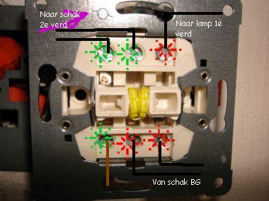

Ik heb net beide lampen bekeken: bij beiden komt er een blauwe en een zwarte draad uit de muur....
voor de duidelijkheid:
de dubbele wisselschakelaar zit op de overloop bij de badkamer (1e verdieping) en schakelt de lampen voor deze overloop en de overloop op zolder. Dus met BG bedoel je waarschijnlijk: overloop 1e verdieping
Zwart op bruin betekent beide onder een schroef klemmen en kijken wanneer (bij welke zwarte) de lamp op de overloop continu brandt.
Bij de schakelaar komen 5 zwarte draden uit de muur. Je zult dus uit moeten zoeken wat welke draad is. (duidelijk?)
Er komen waarschijnlijk twee zwarte draden van beneden, dit zijn op de foto de draden "van schak BG"
Blijven er nog drie over,
als je een van de overgebleven zwarte draden met een kroonsteentje met de bruine draad verbind en de lamp op de 1e verd gaat branden, dan heb je de draad "naar lamp 1e verd" gevonden.
Nu zijn er nog twee over dit zijn de draden "naar schak 2e verd"
Dit alles moet je uitzoeken voor je de schakelaar monteerd
Ik hoop dat het duidelijk is
