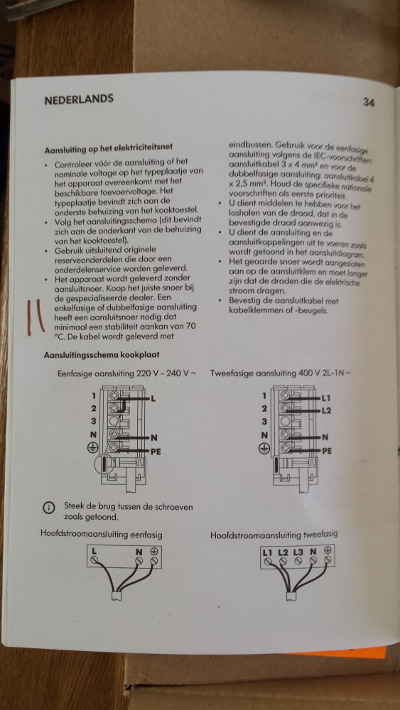

Nog even een vraag hierover; ik lees op de ikea instructie;
tweefasige aansluiting! en ja; 400V. maar 400V is toch drie fasen?
dus gebruikt ikea nu begrippen door elkaar of bedoelt ikea toch 2 x 240v...= 2 fase.
op de ikea kookplaten is ook maar 1 x een nul aansluiting.
Ikea haalt niks door elkaar.
Ze moeten er alleen even duidelijk bijzeggen dat het aansluiten op de Nederlandse kookgroep uit den boze is...
Dank. Bestaan er wel 2x 240v keukengroep
Bestendige kookplaten dan? Want de perilex stekkerdozen die standaard in nieuwbouw worden geplaatst
Zullen toch niet zomaar geplaatst worden?
Henkklus,
Standaard wordt het dan ook fout gebouwd in nieuwbouw. Op nieuwe 3x25 aansluiting hoort helemaal geen kookgroep.
De platen bestaan zeker. O.a. die van de BSH groep hebben twee aparte nulklemmen.
Ikea wil niet reageren. Vraag maar aan een installateur zeggen ze.
Ik vraag : Hoe doen die andere 1000 kopers het dan met de aansluiting.
Blijkbaar sluiten sommigen de twee x 230v fase aan met ieder dus een aansluitpunt en de 2 nullen samen gevoegd op 1 aansluiting op deen kookplaat....
Natuurlijk wil Ikea niet reageren. Het is toch allang duidelijk...
Wil je die plaat gebruiken; gewoon 300 euro aftikken bij Liander en 3-fase kast installeren. Klaar. De rest is gewoon beunhazerij. Die mensen horen 10-voudige premie op de brandverzekering te krijgen.
