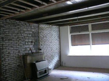

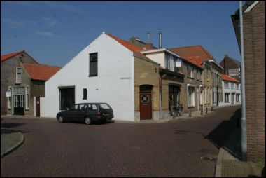

Sinds 17 augustus ben ik trotse eigenaar van een hoekwoning met garage/schuur. Het geheel stamt af uit 1910 en is toe aan 'wat' opknap werk.
Het grootste probleem zit hem in het doorhangen van de houten verdiepingsvloer (benedenvloer is van beton).
De gebruikte balken hebben een afmeting van 120x100 en een HOH afstand van 90 cm. De overspanning van de zijmuur naar de (tussen) draagmuur bedraagt 4m30. Vanaf de (tussen)draagmuur tot aan de andere zijmuur bedraagd 1m75.

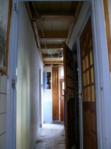

Dit is de kamer. +/- 4m30 breed. Rechts naast de kamer loopt de gang van +/- 1m75 breed (inclusief toilet/douche).
Ik ben alles zo ver mogelijk aan het blootleggen om exact te weten te komen hoe een en ander in elkaar steekt.
Beste, in mijn ogen dan, lijkt me om de volledige verdiepingsvloer te verwijderen, inclusief balken en volledig nieuw terug te plaatsen met de juiste balken op de juiste hoh afstand. Maarja...ik weet niet of mijn huis nog wel blijft staan als ik de volledige verdieping eruit sloop. Het moet niet zijn dat ik ineens bedolven wordt met puin! :oops:

Gezien de geringe hoogte van 120mm van de bestaande balken kan ik wellicht het volgende doen:
Tussen de bestaande balken nieuwe balken plaatsen van 70x195. Tevens bevestig ik zo'n zelfde nieuwe balk tegen de oude balk. Doordat deze nieuwe balk een stuk hoger is dan de oude valt de doorgebogen oude balk hier achter weg. Voordeel hiervan is dat het een hoop 'hakken' scheelt. En minder grof sloopwerk, omdat de balken kunnen blijven zitten.
Wat denken jullie ervan? Ideeen zijn meer dan welkom!
Zo wordt het inderdaad vaak gedaan: Oude vloer opdraaien tot deze recht is en dan stempelen.
Daarna nieuwe balken aanbrengen en goed bevestigen aan de oude.
De gehele verdiepingsvloer er uit halen gaat nogal ver.
Leuk project. Ben jij degene die op de eerste foto door het raam naar binnen staat te gluren ? :wink:
Bekijk wel even in wat voor staat de bestaande balken zijn ( vocht/beestjes) en of de koppen die in de muur liggen niet vergaan zijn.
Haha nee dat is mijn moeder die ook nieuwgierig was :)

Een balklaag van 120*100-900 met een overspanning van 4300 is een onwaarschijnlijk kleine afmeting
weet je zeker dat die maat klopt ?
100% zeker :D Hele plafond ligt eruit, dus gemakkelijk te meten. Vind het zelf ook erg klein, bijna vierkanten, balken voor die overspanning en die groote hoh afstand...dat verklaart ook het doorzakken in mijn ogen.
Ik schat dan eea maximaal 4cm is doorgezakt. Maar dat is een aanname, niet gemeten nog.
Theoretisch zou een dergelijke balklaag moeten instorten maar gelukkig is 95% van het hout sterker dan de waardes waarmee wordt gerekend.
Het opdraaien van een balk is geen enkel probleem
- als er geen binnenwanden op staan.
- als er ter plaatsen van de oplegging voldoende tegengewicht op de balken staat zodat de balk terugbuigt en niet gewoon in zijn geheel omhoog wordt gedrukt.
