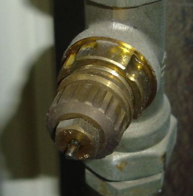

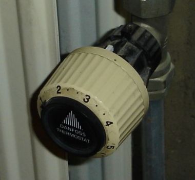

Hallo beste klussers,
De temperatuurregelaar van een van mijn Danfoss thermostaatknoppen werkt niet meer echt lekker. Ik wilde deze dus gaan vervangen maar ik weet niet precies welk type ik nu nodig heb.
Hieronder twee foto's.
Gezien de leeftijd van de hele installatie, zo'n 20 jaar, denk ik dat ik zo'n vervangingsmodel van Danfoss moet hebben en dat komt dus neer op de RAV(L) serie. Nu lijkt de aflsuiter die er op zit echter in zijn geheel niet op de afbeeldingen in de documentatie http://www.danfossverwarming.nl/PCMPDF/RAV - RAVL datablad.pdf. Hij lijkt meer op de afsluiter van de nieuwere RA serie maar deze werken weer met een kliksysteem terwijl ik hem er nu op schroef.
Iemand een idee welk type ik nodig heb?
Groetjes,
Roland
Bij mij is onlangs een zelfde regelelement vervangen. Bij mij is er een RA2980 geplaatst. Deze wordt er gewoon opgeklikt en zou dus moeten passen.
Succes
De nieuwe hebben allemaal een kliksysteem.
Die met het inbusboutje is komen te vervallen.
Ah, dat is fijn om te horen. Dan ga ik dus voor de RA2980.
Bedankt voor de (snelle) reacties allemaal!
