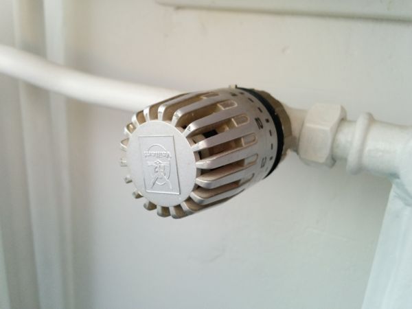

Beste klussers,
Ik zou graag een Danfoss Living Connect willen aansluiten op mijn bestaande thermostaatkraan.
De Danfoss Connect kan worden aangesloten op een Danfoss RA kraan of een M30 x 1.5 (K).
Momenteel zit er een vaillant kraan op. Iemand een idee wat voor type dit is? (zie foto's)
Is het mogelijk om hiervoor een adapter mogelijk of moet er een hele nieuwe kraan op?
Alvast bedankt!

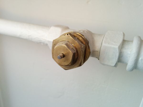

Ik denk, maar kan dit mis hebben, dat er een nieuwe kraan op moet (of een binnenwerkje).
De M30 zal misschien wel passen, maar die "grote" 6 kant zit denk ik in de weg.
