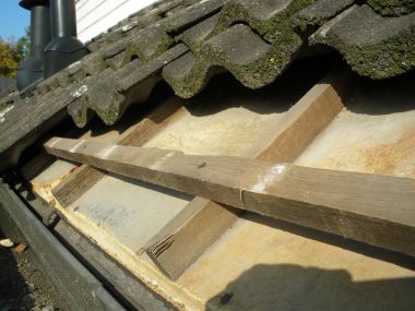

Ik ben van plan mijn zolder beter te gaan isoleren, maar vraag me af of ik mijn dakisolatie die aan de buitenzijde van mijn dak is aangebracht een dampremmende laag bevat. Als dat het geval is, begrijp ik dat ik aan de binnenzijde geen dampremmende laag mag aanbrengen.
Mijn vraag is daarom eenvoudig, kent iemand de isolatie zoals die op mijn dak is aangebracht en is deze dampopen of dampdicht? Mag ik aan de binnenzijde isolatie met damprem aanbrengen?
Ik heb wat foto's gemaakt en ik hoop dat iemand het herkent:

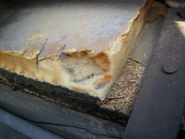

Mijn dakplaten bestaan uit spaanplaat van ongeveer 20 mm dik, met daarop een gelijmde isolatieplaat. Daar over zijn vertikale latten bevestigd (gespijkerd langs binnen). Met daarop de panlatten.
Nog een foto van dichtbij:
Op de bovenzijde van de isolatie zit wel een soort laag, maar dit is geen aluminium zoals ik tegenwoordig vaak zie. Mijn huis is in 1975 gebouwd.
