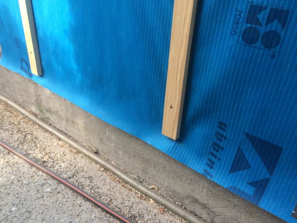

Ik ben bezig met de bouw van een aanbouw van houtskelet. De muren staan inmiddels overeind en zijn geïsoleerd en aan de buitenkant zit dampopen folie met hieroverheen verticale rachels. Hier wordt later een houten gevelbekleding op geplaatst.
De folie en isolatie is pas geplaatst nadat de wand overeind stond ivm het gewicht.

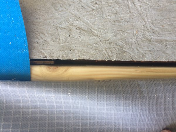

Ik weet alleen niet hoe ik de dampopen folie aan de onderzijde goed dicht kan maken.
De wanden staan op een betonnen fundering en ik heb de folie een stukje door laten steken over de fundering heen. Hij zit aan de onderzijde geniet op de houten ligger van de wanden.
Maar deze zal nooit helemaal luchtdicht afsluiten waardoor er wind en insecten achter de folie en bij de isolatie zal komen.
Ik ga nog wel een insectenrooster/gaas plaatsen, maar hoe zorg ik dat de folie aan de onderzijde goed afsluit?

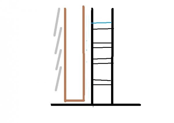

Zo lees ik het.
Binnenmuur, raggels, bruin, worden met isolatie gevuld en een gevelbekleding grijs.
Waar komt of zit de dampopenfolie. Tot waar ligt de betonnenvloer.
De volgorde van buiten naar binnen wordt: gevelbekleding (hout), rachels, dampopen folie, regelwerk met isolatie, dampdichte folie, OSB. Hier tegenaan komt nog een regelwerk voor leidingwerk en elektra. En dan gipsplaten.
De wanden staan gelijk met de betonnen fundering en de folie en rachels steken hier zon 5 cm overheen.
Onderste foto staat op zen kop zie ik, het grijze is dus de betonnen fundering. Er zit ruimte onder de ligger voor mocht het gaan regenen tijdens de bouw dat het water weg kan. Dit wordt later opgevuld met pur.
Onderrand gewoon vastnieten. Geen lat er overheen zetten, dit belemmerd de ventilatie achter je gevelbekleding.
De onderzijde zit momenteel vastgeniet, maar bestaat er niet de kans omdat het achter de gevelbekleding ventileert er tocht/wind achter de damp-open folie komt? Helemaal afsluiten doet het niet met nietjes.
Of is dit zo minimaal dat het te verwaarlozen is?
