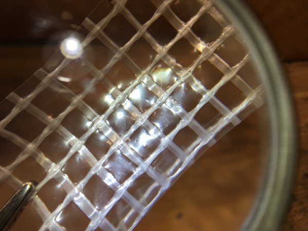

Omdat we overwegen onze dakpannen te laten vervangen is er ook de vraag ontstaan of het bestaande folie op het hellende dak dampdicht/remmend/open is.
Een paar aannemers zeggen dat het dampdichte folie is (waarschijnlijk Miofol).
Ik heb toen even gemaild naar Weuwissen, van wie Miofol volgens mij is, maar die konden/wilden op basis van onderstaande foto niets zeggen:
Is hier toevallig iemand met kennis die dit type folie kan identificeren?

Kan je ergens een klein randje wegknippen?
Als het dampdicht is, dan is het als het goed is overlappende gelegd, dus vast ergens een los randje over.
Als het vergelijkbaar met bijvoorbeeld Miofol 125 AV dampdichte folie is, dan zit er een laagje aluminium in / op.
Dat kan je wel ontdekken.
Maar als een paar aannemers zeggen dat het dampdichte folie is, waarom zou het dan wat anders zijn?
Je kunt dat bij dit type gewapende folie zo zien.
Damp open dan is de folie geperforeerd, dus zitten kleine gaatjes in.
Damp dicht/remmend dan is de laag helemaal dicht/gesloten structuur,
Vergelijk het met huishoudfolie.
Je hebt de gladde normale folie die dicht is en helemaal lucht dicht afsluit.
En je hebt magnetron folie, waar allemaal kleine gaatjes in zitten, zodat de vochtige lucht kan verdwijnen.
Damp dicht aan de warme kant.
Damp open/remmend aan de koude kant.

Ik kan inderdaad wel een stukje wegknippen. Was zelf van plan om dat stukje dan op een waterdichte plaat te monteren met wat water eronder en te zien of dit water na verloop van tijd verdampt.

tegenwoordig zit er blauw in de open folie (koude kant)
en rood in de dichte folie (warme kant)
die gaatjes zijn te klein om te zien bij de slechte max. resolutie van dit forum maar op de originele is het waarschijnlijk wel te zien als je een beetje knap toestel hebt gebruikt.

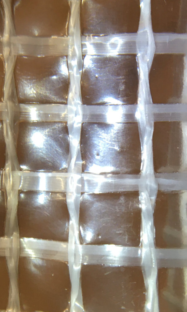

Ik heb een stuk of 20 pannen losgehaald maar kon nergens een kleur bespeuren. Zal wel oude folie zijn.

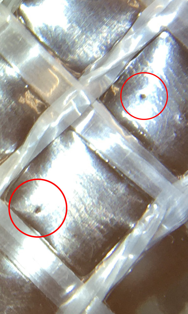

Heb betere foto's gemaakt onder vergrootglas. Daarop zie ik wel een paar kleine putjes, wat mogelijk gaatjes zijn. Maar ik weet eigenlijk niet precies waar ik naar op zoek ben.
Kan iemand nog even meekijken naar deze foto's en zeggen of de omcirkelde putjes de ventilatiegaatjes zijn, of gewoon sporen van het productieproces?

Neem een stukje folie en probeer met je mond of je vacuum kan zuigen.
Als er van die gaatjes in zitten, en dan met enige regelmaat is het geen damp dichte folie.
Boertje125
Dat is als dichte folie bedoeld als er fabrieksmatige perforaties in zitten is het een regelmatig patroon
