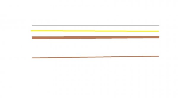

Wij zijn bezig met het dak van onze overkapping. Over de dakdragers komt het douglas dakbeschot daarna komen er schuine balken op voor het afschot. Daar komen weer osb platen over en Door een dakdekker wordt er een kunststof dak op gemaakt (pvc monteren ze erop met een soort föhn)
Moet ik nu ook nog dampdoorlatende folie op het dakbeschot monteren? Dakdekker gaf aan dat het niet nodig is omdat het genoeg ventileert. Zit zo'n 5 centimeter ruimte tussen het dakbeschot en de osb platen en het is een half open overkapping.

Waarom zou je een dampdoorlatende folie onder een waterdichte folie leggen?
Grijs PVC, geel dampdoorlatend, bruin dakbeschot of dakvloer, openruimte en de platen voor de afwerking.
Oké bedankt. Maar kan ik het dampdoorlatende folie ook weg laten?
Dus pvc dan osb dan balken die aflopen en dan douglas dakbeschot. Er zit dus dan ruimte tussen het douglas dakbeschot en de osb platen.

Ik zou eerst het afschot maken. Een dubbel dak is overbodig. Als je geen afschotwiggen in het zicht wil, kan je de balken ook op afschot leggen.
