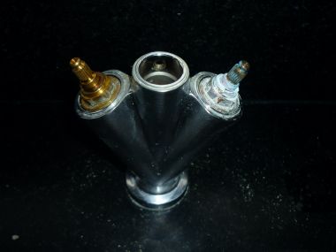

Sinds een aantal weken lekt (druppelt) onze damixa (type 16000) kraan (uit de uitloop). Ik heb inmiddels de kranen specialist gevonden waar ik nieuwe onderdelen kan bestellen. Het is mij alleen onbekend welke onderdelen omdat ik niet weet waar de lekkage doorkomt. Nieuw binnenwerk of nieuw setje O ringen voor de uitloop? Iemand enig idee hoe ik hier achter kom?
Verder blijkt dat ik bij het binnenwerk kan komen via de hendels met een zogenaamde eco-klick. Is het raadzaam om deze hendels los te wrikken met een schroevendraaien of iets dergelijks?

Je zult een of twee nieuwe binnenwerken moeten bestellen.
Ligt er net aan wat er lekt, de warme of de koude kant.
Want hier zit bij deze kraan wel verschil in, i.v.m. de draairichting.
Dus beter alle 2 vervangen.
Als je ze alle twee besteld, zijn ze goedkoper als apart.
De hendels, kun je er met wat kracht vanaf trekken.
Lukt dat niet, zet dan een stevig mes tussen hendel en kraan, en wip zo de hendel er af.
Een schroevendraaier is vaak te dik hiervoor, om dit zonder beschadigingen te doen.
En een waterslot heeft geen zin voor een keuken kraan, omdat je vaker wat meer water neemt.

Hallo Peter, bedankt voor de reactie. Is het niet mogelijk om deze binnenwerken goed schoon te maken in plaats van nieuwe te bestellen?
Ik heb namelijk inmiddels van de leverancier begrepen dat deze niet 'meer' los of dubbel zijn te bestellen, alleen inclusief gehele greep.
En de rubber ringen in de kop kunnen dus niet de oorzaak zijn?

Dat helpt niet zitten vaak kleine krasjes op porselein.
er is wel gewoon los te verkrijgen hoor stuur je wel via PB een berichtje
Henk is me net voor.
Het zijn inderdaad ceramische schijfjes die in het binnenwerk zitten van deze venus keuken mengkraan.
Die zijn dan vaak beschadigd, en daardoor lekt de kraan.
Je had zelf al aangegeven dat je de onderdelen gevonden had bij die specialist.
Ze zijn nog gewoon te bestellen hoor, die onderdelen.
En met een rubbertje is dit niet op te lossen.

Hendel is er nu met moeite af gekregen. Met name wat ik onder de blauwe hendel zie is veel witte kalk aanslag. Ook het binnen werk van de blauwe kant is niet meer brons maar wit, van de rode kant (warm) heeft deze wel gewoon de bronze kleur zoals het hoort. Probleem: ik krijg nu alleen niet het binnenwerk losgedraaid: muurvast! Enig idee hoe ik deze loskrijg? Wat vet of iets dergelijks? Bedankt!

Met een goed sluitende sleutel tegen de klok in draaien bij de koude om hem los te maken.

Henk, alleen de blauwe? Verwacht je dat dan alleen de blauwe aan vervanging toe is? Zal het proberen, maar ben bang dat ik de hele kraan los van het blad trek..
