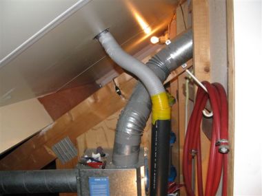

Ik heb eerder een paar vragen gesteld over mijn dakvoerontluchting voor het riool, waarvan de flexibele pijp/slang kapot was gegaan. De conclusie was toen een nieuwe pijp/slang erop. Maar ik heb het tijdelijk dicht gekit, tot warmer weer.
Ik heb echter navraag gedaan en iemand die bij een loodgieter werkt vertelde mij dat de kans zeer groot is dat de ontluchtingspan qua constructie niet veel meer is, door rioolwater rommel zou die bros kunnen zijn. Hij raad daarom aan om een nieuwe ontluchtingspan erop te zetten. Nu heb ik een mooie pan gevonden maar het pijpje dat er uitsteekt is 125 rond. De pijp waar ik heen moet is 60.
Nu schijn je verloopstukjes te hebben van pvc van 125 naar 75. Dan ben ik al een eind weg. Wat ik dan nog nodig heb is een flexibele kunststof pijp/slang van 75. Nu ben ik in de afgelopen twee weken naar twee bouwgroothandels geweest, drie loodgieters (en de bekende bouwmarkten) en naar twee landbouwwinkels maar tot mijn verbazing kan ik nergens flexibel kunststof pijp of slang kopen. Er zijn twee uitersten, ik heb 50 en 125 mm gevonden. Via google heb ik ook lopen zoeken, maar daar vind ik ook weinig of ik moet al 50 meter bestellen. Heeft iemand een idee of dat te koop is en zo ja waar ?
Een tweede vraag gaat over de standleiding, die bestaat uit een zwarte pijp (er staat op oftiplast, voor zover ik het kan lezen, komo en is niet verlijmbaar). De vraag is of ik die pijp uit het rubber manchet kan trekken en er gewoon een pvc pijp (riool) in kan doen met dezelfde diameter ? De reden hiervoor is dat ik dan een stuk minder buis/pijp nodig heb.

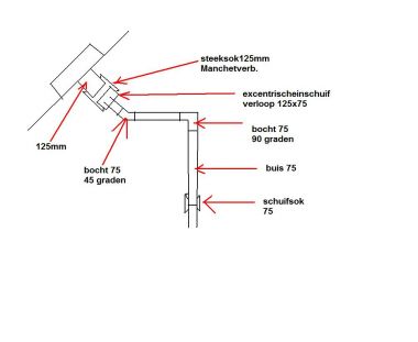

Hallo
Ik had laatst een tekening voor je gemaakt dat kan je ook gebruiken alleen de aan sluiting voorpan moet even anders
+ dat ie naar 60mm moet ipv 75mm.... :?
En waarom zo moeilijk (en duur) doen? Ik zou het gewoon (weer) met een flexibele buis doen, het is per slot een luchtafvoer er gaat alleen maar lucht doorheen. Neem een 125mm flexibele buis, bevestig hem met wat vd draad oid zodat ie mooi hangt. Een koppelstuk 125-60 naar de zwarte pijp en je bent klaar.

Schuifmaat gevonden, de diameter van de zwarte pijp is 75.
en toen zat het ook met slang en plakband vast.

Het mooiste is van de ene kant de vaste verbinding (bedankt voor de tekening Henk253). Als ik die spullen bij ons in de buurt kan krijgen ga ik voor die optie. Anders wordt van 125 naar 75 en dan een flexibele pijp van 60 mm met tape vast te zetten.
Ik heb (eindelijk) via een collega een naam van een bedrijf dat via internet slangen verkoopt. Wat ik zelf in gedachten heb (als ik voor de flexibele oplossing ga) is een zuigslang (die is geschikt voor water, want er komt toch echt soms hele warme vochtige lucht uit die riool pijp). Die zuigslang dat is een spiraalvormig slang die ook gebruikt wordt voor pompen in sloten.
