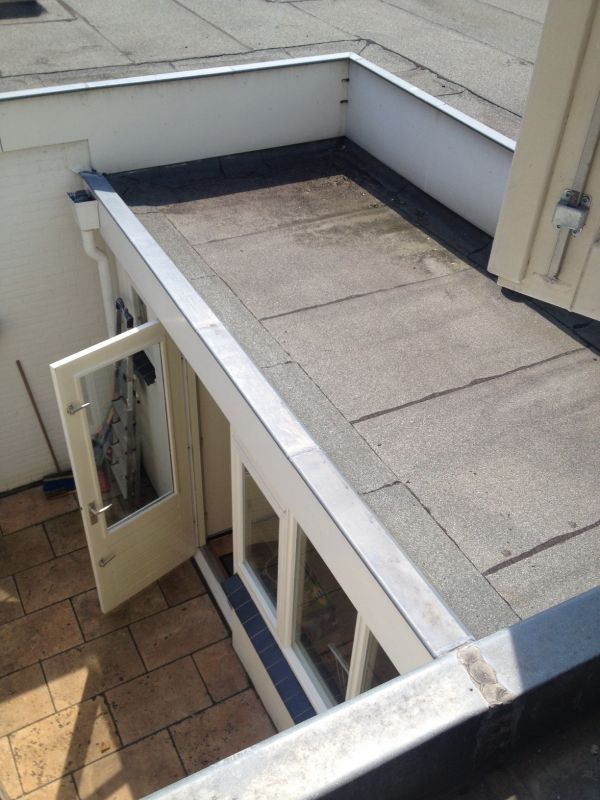

Beste klusser,
Graag zou ik wat tips willen over het plaatsen van een dakterras op onze keuken. We hebben een kleine Patio zoals je ziet op de foto's waar ook wel wat zon komt maar boven de keuken is bijna de hele dag zon. Nu hoop ik dat ik door het plaatsen van een vaste trap vanaf de patio het dak/ terras kan bereiken.
Mijn idee is om een dakterras te creëren met houten tegels en een hek werkje aan de kant van de Patio. Zoals je op de foto's ziet denk ik niet dat aan de rechterkant een hek nodig is.
Graag hoor ik van jullie een advies over wat ik moet doen qua vergunning en constructie tips.
Ik heb hier absoluut geen ervaring mee dus hoop dat iemand kan helpen.
Het dak is ongeveer 2 meter breed en 5 meter lang.
Vast bedankt.
Rutger Schaap
Utrecht
  • - (laten) checken of de dakbalken geschikt zijn als dakterras.
    - Controleren bij de gemeente of dit dakterras vergunningsvrij is.
    - Hou er rekening mee dat het vaak niet is toegestaan om binnen 2m van de erfgrens een dakterras te hebben (tenzij de buren toestemming geven).
