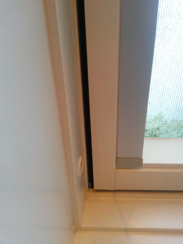

Beste klussers,

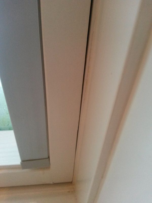

In onze nieuw te maken babykamer zit een wat ouder dakraam. Doordat het dakraam scheef zit, zijn er linksonder en rechtsboven kieren ontstaan (zie 1e en 2e foto). Nu wil ik dit oplossen, maar vraag me af op welke manier.

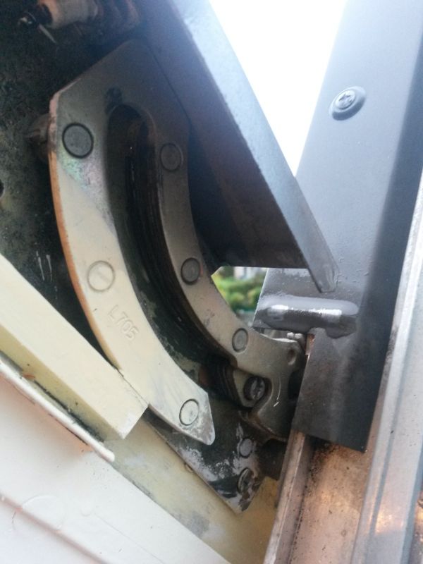

Is er een mogelijkheid een dergelijk dakraam af te stellen? Behalve de schroefjes bij de scharnierpunten (zie foto 3) is er volgens mij weinig te stellen. En zijn deze schroefjes niet gewoon om het gehele raam los te maken?
Aangezien we op den duur een dakkapel willen, willen we er nu geen nieuw raam in zetten. Als er niets is af te stellen, wat zou een andere oplossing zijn?

Volgens mij kun je het raam stellen met de schroef bij het pijltje op de onderste foto, dat is een torx schroef.
Dat is de schroef die je in moet draaien als je het raam eruit wilt pakken.
Kijk over het raam om te controleren of het scheluw is. Is het draaiende gedeelte vlak, dan is het "kozijntje" verzakt.

Ik ga kijken of ik iets mee kan .De schroef is inderdaad om de raam er uit te halen Maar dat kan je niet alleen.

Ik zou toch het raam eruit halen, dakpannen weghalen en het buitenframe haaks en vlak uitlijnen. Bij het monteren is het hier fout gegaan. Als het kozijn scheluw staat, kun je dit niet bijstellen met het raam.
