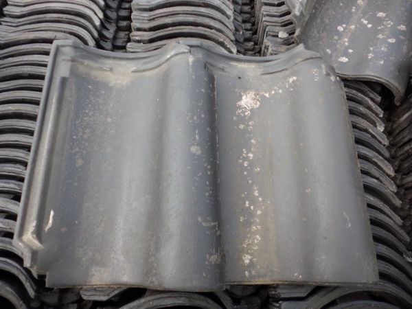

De werkende maten van de dakpan.
Elk keramisch panmodel heeft zijn eigen maatvoering
De nominale (gemiddelde) maten zijn per panmodel weergegeven in onze Panotheek, Dakplanner en leaflets. Omdat een maatafwijking van 2% volgens de normeringen toelaatbaar is, adviseren wij om op het werk de gemiddelde werkende lengte en de dekkende breedte van de dakpannen te bepalen.
De werkende lengte van een dakpan is gelijk aan de panlatafstand. De panlatafstand is de maat van de bovenkant panlat tot de bovenkant van de volgende panlat. Het berekenen van de gemiddelde panlatafstand gaat als volgt:
Neem 2 x 12 dakpannen willekeurig uit de geleverde partij en leg deze ‘getrokken’. Meet de lengte over 10 dakpannen op. Leg ze daarna ‘gedrukt’ en meet opnieuw. De juiste latafstand is de som van deze metingen gedeeld door 20. De juiste latafstand is dus:
lengte gedrukt + lengte getrokken/20
