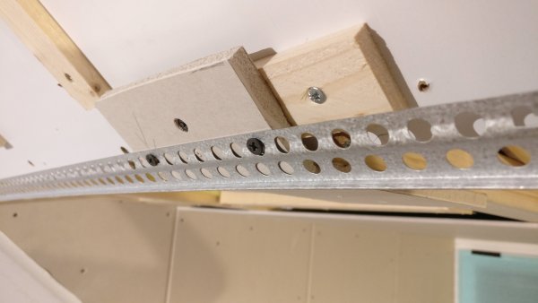

Best ervaren klussers,
Ik ben bezig met het plaatsen van gipsplaatsen voor de dakkapel. Ik kom er alleen niet goed uit hoe ik die hoek van dak naar dakkapel het beste kan aanpakken. Heb veel in het fora gelezen en gezien dat het met papiertape kan met 2 metalen strippen, zal de naam niet noemen maar ook dat het met stucstop zou kunnen.

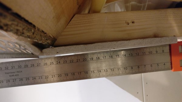

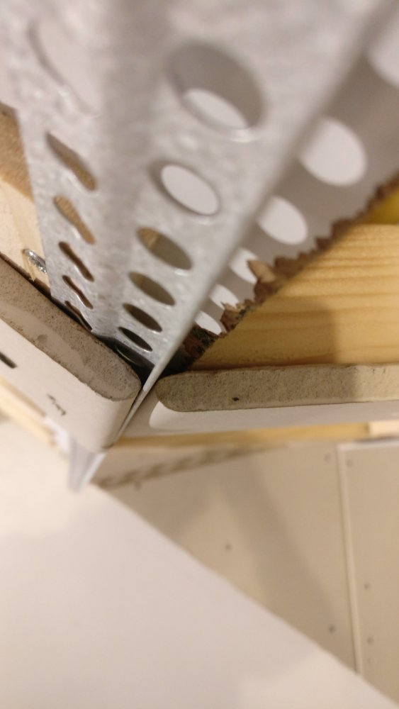

Ik heb daar een profiel van gehaald maar heb geen idee of dat verkeerde is want het lijkt niet lekker te passen vanwege de golf in het profiel (zie foto). Opstaande rand is 5mm, groter was er niet en heb rk plaatjes van 9,5mm. Een afreiprofiel paste beter omdat er geen golf in zat maar is grover en lijkt mij niet de bedoeling :)
Is dit een verkeerde stucstop?
Welke hoogte is te adviseren voor opstaande rand?
Kan deze het beste worden bevestigd aan de plaat die aan het dak vast gaat?
Alvast mijn dank voor het meedenken
Bij een stucstop-profiel krijg je een naad die afgekit moet worden. Bij flexcorner heb je geen naad.
Je moet eerst je platen monteren en daarop de stucstopper. Gierlangs kun je dan strak afwerken.
Ik heb dit jaren terug zo gedaan met ak platen na een tip van ik meen @cyruse. Zit al jaren perfect.
Jij plaatst hem achter de plaat. Neem dan stucstops van 10 mm. In dit geval heb je waarschijnlijk een 6 mm stucstop 5mm is niet een gangbare. Deze plak je met gips boven op de plaat en kun je er niet achter plaatsen

Ik moest het allemaal even visualiseren en wat je zegt, dat gaat geen rand opleveren
Tiho,
Klopt, heb je post aandachtig gelezen maar begreep niet hoe om die stucstop er nu op zat. Erachter met de golf in het profiel is niet makkelijk stellen.
Heb een poging gedaan dit even snel inzichtelijk te maken, handig voor iedereen. Komt dit in buurt?
Stucstop zal wel iets hoger moeten en met de kleinste opstaande rand van 3mm ipv 6. Je moet dat uiteindelijk wel wegsmeren.
