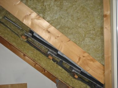

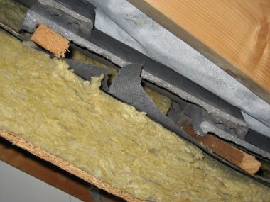

Bij ons is een dakkapel op traditionele wijze geplaatst.Omdat ik het gevoel heb, dat er het een en ander niet klopt zou ik graag wat reacties willen hebben.Aan de binnenzijde(die moet ik inderdaad nog afwerken)zijn de dakpannen en de loodslab zichtbaar.Had de balk niet lager geplaatst moeten worden zodat alles wind en waterdicht is?
Ik kan nu met mijn hand de dakpannen en de loodslab zo omhoogdrukken.
Ik doe er ter illustratie een foto bij.
Als ik het bouwbesluit van de constructie van een dakkapel er op nakijk lijkt het er op dat die balk inderdaad lager moet.Wie kan mij het juiste laten weten?
