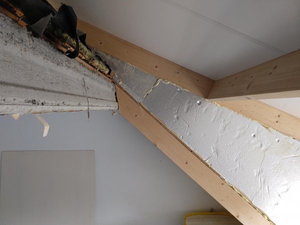

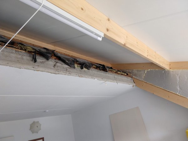

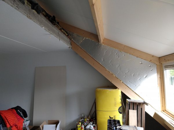

Beste Klussers,
De zolder dakkapel is nu af. Nu ga ik verder met de dakkapel op de 1e verdieping.
Het is een dakkapel met een sleepdak. De kap begint boven het originele dak en daardoor zit er bovenaan bij het plafond een grote ruimte waar een wat dakbeschot hangt.
Ik wil dit nu graag netjes afwerken met gipsplaat, maar zie niet gelijk hoe ik dit het beste kan aanpakken. Ik zou het plafond rechtdoor kunnen trekken, maar dan ben ik een groot deel van de optische ruimte kwijt. Voorkeur heeft een hoek maken, dus vanaf het betonnen plafond recht omhoog. Maar ik ben bang dat dat moeilijk strak te krijgen is in die hoek.
Tips zijn welkom! Alvast bedankt,
Tim
Ik zou toch het plafond recht doortrekken. Ben je direct die balk kwijt, geeft een rustige aanblik een de kamer oogt daardoor groter.
Oke bedankt Hessie. Ik ga het overwegen. Het dak bestaat uit een soort isolatieplaten. Kan ik daar iets in boren? Kan dat hetzelfde behandeld worden als een hollewand?
