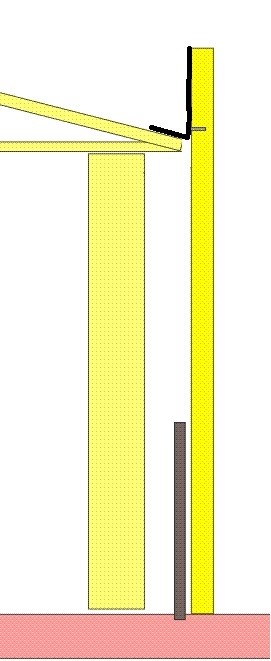

Hello allemaal,
Ik ben bezig met het herinrichten van onze tuin (heb hier nog een onderwerp gaande) en heb het hieronder geiustreerde probleem. De dak van het schuurtje van de buren is zodanig gebouwd dat hemelwater naar ons toe rolt. Vaak voorkomend iets dus.
Ik wil hierover absoluut geen spanning met de buren. Ze zijn het huis net gekocht en het stond al zo jaren. Toen daar gras was, was het geen issue, maar nu wordt het dus een issue voor ons.
Omdat ik zoveel mogelijk ruimte wil benuten en hun dak (zonder goot) is op de grens in de lucht (zo niet al bij ons binnen), is het monteren van een goot lastig.
Ik dacht aan een stukje goot / gebogen plaat oid die dan op mijn te bouwen overkapping bevestigd zou worden. (zie afbelding) De vraag is hoeveel ruimte heeft dat water nodig? Het opervlakte van de relevante gedeelte van de dak is ongeveer 2x2 meter.
Bij een stevige bui, hoeveel cm kan het "dik worden" bij de ingang naar de goot?
Het probleem (korte bruine streep is de erf grens / hekje):
Mogelijke oplossing:
Mochten julie nog voorstellen hebben, schroom niet. :)

Je mag geen dingen zo dicht op de erfgrens zetten, dat geld ook voor uw bouwsel.
Daarbij heeft ook de achterzijde onderhoud nodig, daar moet wel ruimte voor zijn.

Om een goot volgens schets te maken heb je veel minder kans dat er vuil ophoopt.

Dan moet je de goot (EPDM / Zink / ??) wel onder het dak van de buren plaatsen, en ver genoeg door laten lopen omhoog om overlast in hun schuur te voorkomen.
Op de erfgrens bouwen is nooit handig, en het was beter geweest om dit met de vorige bewoners al bij de bouw te bespreken.

Hoeveel extra tussenruimte is het verstandig te laten dan?

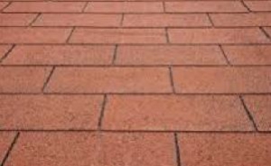

Dakbedeking bij de buren is zoiets:
Een soort "bitumentegels" die elkaar overlappen. Er is ook een opstaande rand die "met de dak mee afloopt" zegmaar, aan de voor- en achterkant. Ik zal morgen een foto maken.

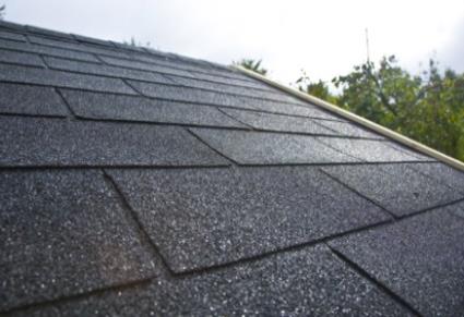

Gevonden op het net, iets wat sterk op lijkt:
Dat zijn shingles.
Is jouw schuurtje al gebouwd? Plaats dan ook even een foto.

Lastig of jammer. Het is moeilijk om iets afwaterend onder die shingles te krijgen.
Gerrit B
Specialist Telecom
Bij warm weer (of warm stoken) de onderste singles opklappen (als dat wil) en daar dakleer onder branden.
Dakleer zo breed houden dat het ook omhoog tegen jouw schuur gemaakt kan worden en zo heb je toch een soort van dakgoot.
Voordeel is dat die tevens wat flexibel is zodat werking tussen beide schuren opgevangen kan worden + eenvoudig schoon te maken.
