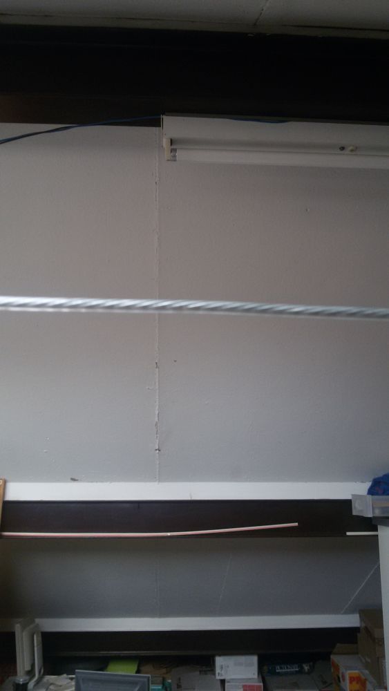

Situatie:
Huis is van 1978
Dakopbouw Pannen, Panlatten en spaanplaat met aan de bovenkant isolatie (is op een plaat spaanplaat gespoten isolatie)
Deze platen liggen op 3 horizontale stalen H gordingen. (Dus over de lengte van het huis)
IK wil aan de de binnenzijde van het schuine dak isolatie aanbrengen. Moet ik direct op de platen spaanplaat de steenwol aanbrengen of dient het steenwol 1 cm (of meer) vanaf de spaanplaat te worden bevestigd. Hoe dik moet de steenwol zijn? Op de steenwol komt dan een dampremmende laag. Of is deze volgorde niet goed eerst een dampremmende laag en dan steenwol?
Verder heb ik problemen om een raamwerkje te maken want je zit met je stalen balken en het is moeilijk hierop iets te bevestigen. Is hier een oplossing voor? Dit heb ik ook nodig voor de aftimmering. Wat voor materiaal kan ij het beste hiervoor kopen?
Een spouw is niet nodig. Dampremmende folie aan de warme zijde (=binnenkant) (er vanuit gaande dat de huidige dakplaten niet dampdicht zijn). In het staal kan je gaatjes boren voor montage van de rachels.
Hoe dik is de bestaande isolatie? De stalen balken kunnen een koudebrug vormen.

Isolatie is ongeveer 10 a 15 cms. dik. De isolatie zit aan de buitenzijde tegen panlatten. Spaanplaat rust op een balk van ongeveer 10 cms dik. Deze balk ligt dan weer op de stalen balk.
Plaats even een foto. Is het staal een spant, en zijn er houten gordingen?

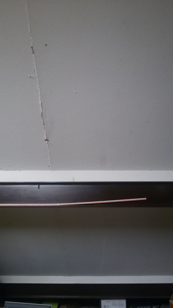

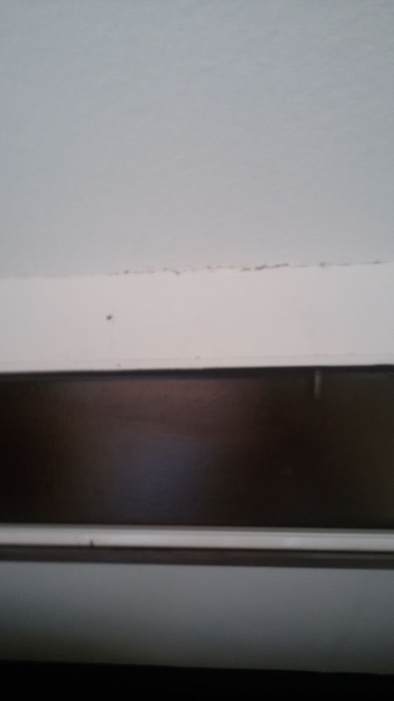

Hierbij een closeup van de stalen H gording. Hierboven zie je de balk van ca. 10 cms. met daar weer op de spaanplaat.
Als je een closeup plaatst, dan graag een scherpe foto. Maar een overzichtsfoto is nu handiger.

Ik hoop dat het zo zichtbaar is.

Ik heb het bekeken de plaat spaanplaat inclusief isolatie is 8.5 cms dik. Isolatie alleen is 3 a 4 cms dik.
