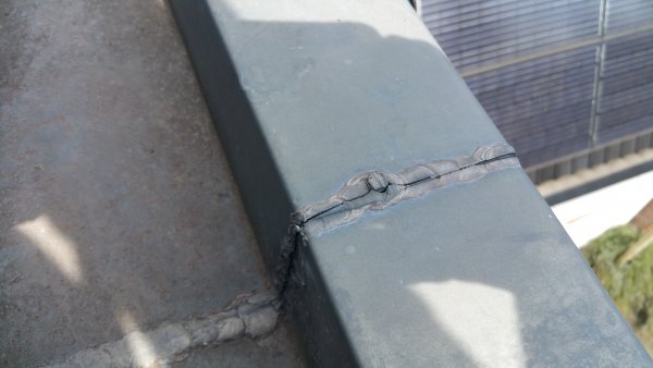

De dakgoten zijn gescheurd bij de naden. De mogelijke reden is dat de dakgoten toen vastgeschroefd zijn. Daardoor kan de zink niet uitzetten en krimpen. Is er andere oplossing dan gehele vervangen?
Alvast bedankt voor jullie tips!

Hierbij een foto.
Het is vastgespijkerd, en daarna gesondeerd.
De schroeven eruit en opnieuw solderen, zo te zien is het zink nog in een goede staat.
Het zink goed schoonmaken en een ril soldeer op de naad leggen, het soldeer vloeit namelijk niet meer uit tussen de naden.

Bij mijn op de schuur 6x3m waren de deklijsten ook gespijkerd. Van 1967 toe 1990 heeft dat zo gezeten. In 90 de dakbedekking vervangen. De de afdekkappen met hete lucht losgehaald (avater) en weer op de dakrand gesoldeerd. In 2013 nieuwe boeiborden aangebracht en toen toch maar nieuwe deklijsten laten aanbrengen. :lol:
Bij jouw is het horizontale vlak vrij breed zorg ervoor dat dit deel naar binnen afloopt of afschot krijgt. Misschien daarom die spijker. :wink:
Een deklijst is niet te vergelijken met een goot.
Een goot hoort over de volle lengte vrij te liggen, als de goot te lang is kan er een broekstuk geplaatst worden om de werking van het zink op te vangen, bij een deklijst komt dit niet voor omdat een deklijst op de hoeken weg kan en alleen in het midden eventueel wel vastgezet kan worden.
Uitzondering zijn extreem lange deklijsten maar daar gaat het hier niet om.

@Jan: heb je nog tips over hoe om de spijkers te weghalen?
Een schroevendraaier die onder de spijker gestoken wordt en een stukje hout om onder de schroevendraaier te leggen, de spijker hoeft maar een klein beetje omhoog te komen om hem met een moniertang te kunnen pakken.
