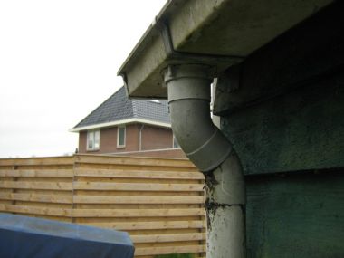

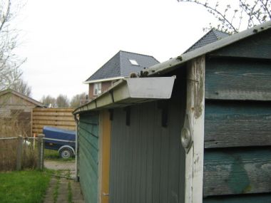

Heb een dakgootje bij mijn schuur van een soort hard pvc. Wil echter de afvoer dihtmaken aan de linkerzijde (hoe doe ik dat, zijn daar doppen voor?) en een gat maken in de goot aan de rechterzijde (hoe doe ik dat, is dat met een bepaald gereedschap mogelijk?). Of is het beter om een nieuw dakgootje aan te schaffen met het gat aa de rechterzijde en wat is dan het beste materiaal (lengte schuur is ongeveer 7 meter)
Je kan beter alles geheel nieuw maken het is maar 7 meter.
Ook kan je de goot op afschot zetten naar de andere kant voor je nieuwe afvoer.

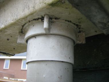

Met een gaten zaag maak je een gat voor een pijpje wat je erin vast klemt met een moer.

Ik kan dus wel een een gat maken merk ik zon zaag (even zien te krijgen). Weet je ook hoe ik het oude gat dan het beste kan dichtmaken (miischien met een afsluitdop of lekt dat misschien). Als ik dan begonnen ben wil ik nog graag even weten oe je de pijp precies vastzet met een moer. Groeten
De oude pijp zit in de grond in het riool sysyteem, dus die moet ik sowieso afsluiten in de grond. De hele regenpijp wil ik eraf halen van boven de grond zodat ik die makkelijk weer kan gebruiken aan de andere kant. Heb eigelijk dus helemaal geen moeren etc nodig, kan gewoon die oude spullen gebruiken. Alleen het afdoppen weet ik niet hoe dat moet en zon gat zagen heb ik nooit gedaan. Op afschjot hangen neem ik aan dat je dan gewoon de ophanging iets kan gaan aanpasen met schroeven en boren dat moet ook wel te doen zijn denk ik. Maar die gatenzaag kan ook door hard plastic zagen? Of heb je daar weer een ander gereedschap voor nodig.

Kan je de hele goot er niet afhalen, en draaien zodat de afvoer op de goede kant zit? Vaak lukt dit wel bij PVC goten, omdat voor en achterkant gelijk zijn.

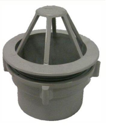

Zo ziet dat er uit

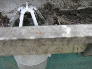

je draaid de moer er af en je kit onder rand in van en je plaatst hem in het geboorde gat, nu draai je de moer onder op en zet hem vast.

Die tekening is hetzelfde als hoe mijn dakgoot aansluiting op de regenpijp eruitziet, dus ik ga dat geheel gewoon proberen te verplaatsen naar de andere kant en zaag daar een rond gat met dezelfde diameter. Dakgoot andersom zoals eerder vermeld hier op het forum is geen optie want de achterzijde is niet gelijk aan de voorzijde helaas. Bedankt alvast
