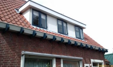

Ik heb een huis met een zinken dakgoot in een houten bekisting met grote klossen eronder.
Deze klossen zijn verrot.
Vandaag heb ik 1 klos helemaal verwijderd en dan ziet het er zo uit.
De klossen zitten gespijkerd vanuit de houten bekisting en vanachter deze steun. Ik weet even niet hoe ik deze nu zou moeten vervangen.
Bovendien is de zinken goot 30 jaar oud en krijg ik daar misschien ook wel snel lekkage's aan.
Wat is nu slim om te doen?
Als je mijn huis bekijkt dan zijn die klossen ook wel wat erg groot en wat erg veel. Misschien is het veel mooier om het zonder te doen.
Ik dacht zelf eraan om alles te verwijderen, alle klossen, en houten bak en goot. Dit te vervangen door een mastgoot, vrij opgehangen.
Collega's van me vinden dit geen gezicht en adviseren om alleen de klossen te verwijderen en de bestaande houten bekisting met een trespa plaat (voorkant en onderkant) te bekleden zodat er weer een strakke lijn als dakgoot komt, net zoals op de dakkapel.
Is het mogelijk om alle klossen weg te halen? Blijft dan de houten dakgoot hangen op de beugels die je nu ziet bij de weggehaalde klos?.
Wat zouden jullie doen in deze situatie ?

Maar hoe zou het eruitzien als ik alles weghaal en vervang door een vrijhangende mastgoot, zonder ombouw ?
Dat gaat er veel ieler uitzien.
Bij mij is het juist andersom gegaan, van een goot in beugels naar een houten bak met zinken goot.
Iedereen zei daarna dat het veel robuuster en mooier was.
Dus als ik jou was verving in de hele boel en liet die klossen weg want dat ziet er wel een beetje "Hans en Grietje" uit.
Ok, heb even overlegd thuis, alleen een mastgoot, zal inderdaad geen gezicht zijn.
Stel dat ik alle klossen weghaal. Dan blijven die stukken ijzer onder de houten dakgoot over. Rust daar de dakgoot op? of zijn die er alleen maar om de klossen op zijn plaats te houden?
Stel dat die ook nog weg kunnen dan zou ik de bestaande bak kunnen bekleden met trespa en dan kan het weer jaren mee.
MAar als die ijzers moeten blijven zitten dan gaat dat niet natuurlijk.
Hoe dan ook ik zal het uit moeten besteden want zo'n klusje zie ik mezelf niet alleen doen.
