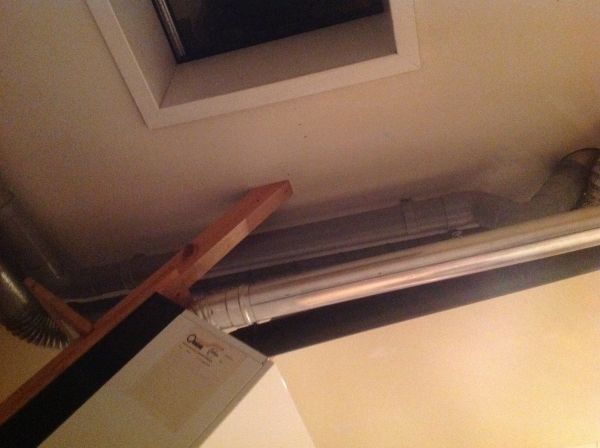

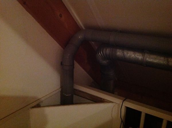

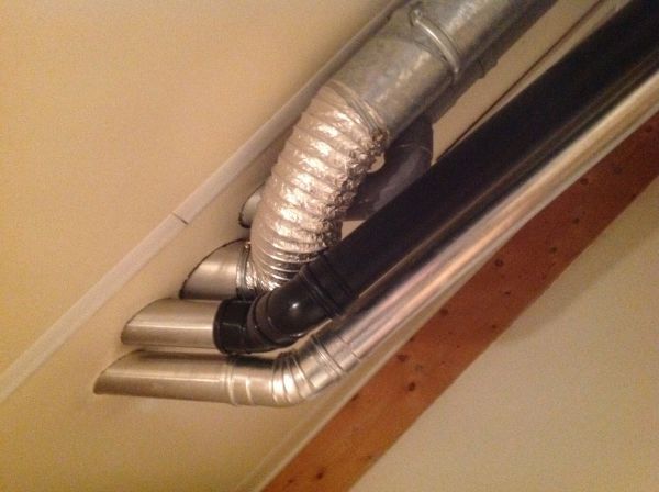

All,
Zie foto voor wat meer uitleg.
Er gaan 4 buizen door het dak bij mij.
2 van cv
1 x mechanische ventilatie
1 x riool beluchting/ontluchting
De 2 van de cv worden verplaatst er komt een nieuwe ketel.
Degene van de mechanische ventilatie krijgt een nieuwe dakdoorvoer in de hoek,
Maar de grijze pijp van het riool, kan ik hier een be/ontluchten op zetten zodat deze niet ook nog elders door het dak heen moet?
Alvast bedankt

Nee dat kan niet.
Een ontspanningsleiding is voor de be- en ontluchting van je standleiding.
Een beluchter kan alleen onderdruk opheffen, maar geen overdruk.(logisch, anders krijg je stank)
Dus: je hebt toch die ontspanningsleiding nodig.
Soetie
Dus de belichtingspijp (grijze) moet dus altijd door het dak naar buiten toe?
Zou balen zijn heb ik dus net even geen rekening mee gehouden.
Moet er dus weer een prijs opgaaf voor gedaan worden!
Zijn er ook combinatie dakdoorvoer te krijgen voor zowel cv als die spanningsleiding?
Ingmar89
Er zijn wel gecombineerde CV/MV dakdoorvoeren.
Hierop zou je in plaats van MV ook je ontspanningsleiding kunnen aansluiten.
