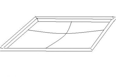

Graag maak ik gebruik van uw inzicht mbt het volgende: ik heb een ruimte die aan mijn huis is aangebouwd met daarop een plat dak met grind. Lengte van dez aanbouw is 6.10 meter de breedte is 3.54 meter. De plafondbalken zijn in de lengte geplaatst. De balken zijn 20 cm hoog en 7 cm breed en zijn om de 60 cm geplaatst.
Het geheel bestaat al 20 jaar. De balken zijn in het midden flink aan het doorbuigen op het middelste punt zelfs 7 cm. Er blijft hierdoor water op het dak staan en het is een rot gezicht.
Ik heb de volgende oplossing bedacht : ik zaag alle balken in het midden door en stempel ze uiteraard. Daarna breng ik een t balk aan die ik een beide zijden kan inmetselen.Met een paar krikken breng ik het geheel weer op de juiste hoogte. Denken jullie dat dit gaat werken? Welke maat t balk zal ik dan waarschijnlijk nodig hebben? Alvast dank voor jullie berichten. Mvrgr Tom

Theoretisch gaat volgens mij het resultaat tegenvallen. Als de balken zijn doorgebogen hebben zij een lichte cirkelvorm. Als je deze in het midden doorzaagt behouden zij deze vorm. Na het opkrikken in het midden zou je dan links en rechts twee, weliswaar minder diepe, kuilen overhouden.
Je zal hier toch echt even een constructeur bij moeten halen. Deze zal bv. ook checken of de kracht uit de stalen balk door de fundering opgenomen kan worden.
Een balk van 20cm met een overspanning van 6m klopt natuurlijk niet. Goed dat je het wilt aanpakken, essentieel zelfs.
Aanbouw is 20jaar. Dakbedekking begint dus ook richting eind van de levensduur te komen. Goed moment om het hele dak eraf te halen. Kan je misschien de balken in de breedte leggen (ook aan constructeur voorleggen), er meer isolatie opleggen, enz.

Een T balk zal daar waarschijnlijk te licht voor zijn.
maar je kan ook een h profiel gebruiken met een plaat er onder gelast.
waar de balken op rusten.

Ik snap niet helemaal hoe je dat wil gaan doen. De stalen latei/balk zal een oplegging nodig hebben van 10 cm aan weerszijden dus is ie 20 cm langer dan de binnenwerkse maat van de te overspannen ruimte.
Het is trouwens raadzaam om vòòrdat je gaat zagen de boel te onderstempelen
Verder (maar eigenlijk onbelangrijk :mrgreen: ) ben ik het eens met Ceesz en wat betreft het geheel verwijderen van het dak met ik het eens met IJkenhout.
Tiho
Een gat maken aan beide kanten en weer opmetselen als de balk er zit?
Bouwknots
Dat is de logische werkwijze maar vergeet niet dat:
de dakplaten aan de balken bevestigd zijn
het dak in het midden ca. 7 cm naar beneden doorbuigt
Dus als je aan beide zijden een gat maakt moet je de stalen latei/balk eerst schuin vanaf beneden door één gat steken dan de balk aan de andere kant optillen en terugschuiven het andere gat in en dat terwijl je met het optillen meteen even het dak 7 cm terug buigt. Dan komt er zoveel druk op de latei te staan dat het mijn inziens onmogelijk is om het op die wijze te doen.

Bedankt voor de info.het was inderdaad mijn bedoeling om de blken in het midden door te zagen. Tussen de 2 delen wil ik dan een ruimte overlaten van 3 a 4 cm. Dan een omgekeerde t balk onder alle balken maken. Deze t balk wordt dan aan beide kanten in een stenen muur gemetseld.

Volgens mij kan zoiets helemaal niet. Hoe gaat je dakvloer omhoog. Die is hol en blijft hol volgens mij.
Wat gebeurd er met de bitumen aan de rand de nek van het dak en die van de randstroken.
Hoeveel cm zou je dak omhoog moeten om een goed afschot te krijgen.
Grind eraf. Oude dakbedekking aan de dakvloer bevestigen. Afschot isolatie of een laag C-EPS erop en een geplakt dak maken.

Een stalen ligger kan je primma in twee delen aanvoeren en in het werk weer samenstellen (bij voorkeur lassen)
Het verstijven van houten verdiepingsvloeren en daken is een gangbare praktijk.
(uiteraadt moeten de profielen worden berekend maar is al een paar keer eerder gezegd)

Probeer dat maar eens vlak omhoog te krijgen.
Hoeveel cm zou je het dak omhoog moeten krijgen zodat je een goed afschot krijgt ?
Precies. Dak vernieuwen dus :!:
