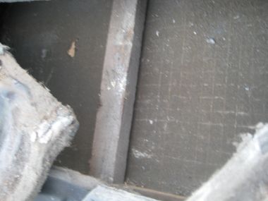

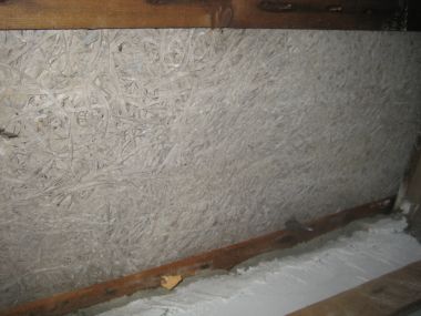

Beste klussers, specialisten,
Graag jullie gewaardeerde advies voor het volgende:
Ik wil mijn zolder isoleren om er een comfortable slappkamer van te maken. Nu heb ik de volgende vragen:
1. Hieronder heb ik foto's bijgevoegd van de platen die direct onder de dakpannen zijn geplaatst (foto 1 van buitenzijde, foto 2 van binnenzijde). Nu heb ik geen idee of er een dampdichte laag op deze dakplaten zit. Ik neem aan dat de buitenlaag zorgt voor afvoer van doorslaand water en dergelijk naar de goot. Kent iemand deze dakplaten, en kan ik steenwol met dampremmende laag aan de binnenzijde aanbrengen zonder problemen te krijgen?
2. Moet ik een ruimte van 1 a 2 cm vrijhouden tussen dakbeschot en isolatie? Ik lees zoveel verschillende meningen. Ik hoop dat iemand mij een specifiek advies kan geven voor mijn situatie.
3. Onder een deel van het schuine dak zijn bergschotten gemaakt. Wat kan ik het beste op de houten plankenvloer aanbrengen in deze bergruimte? Er is geen ruimte voor een dikke isolatielaag. Ik dacht zelf aan een alu folie met bijvoorbeeld vinyl eroverheen. Niet optimaal misschien maar zijn er betere opties?
4. In het uiterste puntje onder mijn schuine dak lopen verwarmingsbuizen. Hoe moet ik hier isoleren? Ik neem aan dat ik ze niet mag insluiten in de isolatie, en ik kan ze niet verplaatsen.
Een ieder alvast bedankt voor zijn of haar waardevolle advies!
Mvrgr,
Rodge
