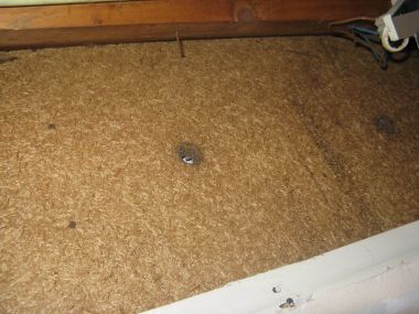

Ik heb een woning uit 1967 met een schuine kap met de volgende opbouw (van binnen naar buiten) : dakbeschot op gordingen, tengels, dampopen waterkerende folie, panlatten en dakpannen. Nu wil ik gaan isoleren aan de binnenzijde middels minerale wol tussen de gordingen. Er zitten echter heel wat gaten (circa 2 cm doorsnede) in het dakbeschot, zie de foto, om de 40 cm ongeveer. Ik vermoed dat men dat ooit heeft gedaan voor ventilatie van de bovenkant van het dakbeschot. Echter, de isolatiefabrikanten geven aan dat het van belang is voor het naisoleren te zorgen voor een luchtdicht dakbeschot en naden en kieren dicht te zetten. Nu geeft een van die fabrikanten als tip om dat met een paar mm watervast triplex te doen. Op zich natuurlijk prima mogelijk in mijn geval, dan zat ik zelf te denken aan allemaal kleine stukjes triplex zagen (met de gatenzaag) en die dan middels montagekit over de gaten op het dakbeschot lijmen. Maar dat is op zich wel wat werk natuurlijk. Ik vroeg me af: zou je het ook gewoon af kunnen tapen bijvoorbeeld, met aluminium tape of ducktape ofzo? Of kan het nog anders, slimmer, beter? Heeft iemand tips?
Alvast dank,
Ronald
