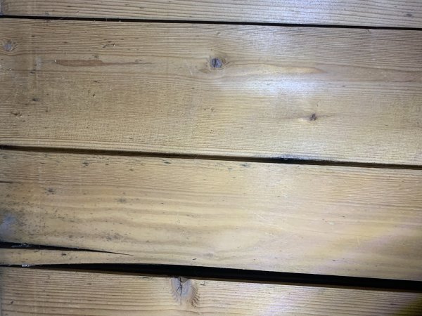

Dakbeschot. Kan dit kwaad?
Na jaren weer eens gekeken. Kan dit kwaad?
1.
De donkere plekken (schimmel?)
2. Een gespleten plank/scheef.
Moet er iets mee gebeuren? Of gaat dit gewoon weer 10-20 jaar mee?
Dat kan nog heel lang mee. Zou er een gewoonte van maken als er een lange periode van regen is geweest toch even kijken of er geen lekkages zijn ontstaan.
Dat is fijn te horen. Na een paar buien voelt het niet vochtig ofzo. Dat is het vreemde.
Kan ik dit gewoon isoleren? Of beter lekker laten luchten?
Neem aan dat het om een pannendak gaat. Zulke kieren zal wel tochten zijn.
Hoe bedoelt u? Het is idd een pannendak. Tocht wel wat. Maar dus wel droog. (Ondanks de toch schimmel). Sluit ik de boel niet op en dus nog meer schimmel of nog erger rot, als ik het daar ga isoleren.
Als er iets van wind of tocht door die kieren komt zou ik eerst maar eens goed onderzoeken wat er is aangebracht boven die planken.
Wil je gaan isoleren nog even de tijd nemen om wat vragen en antwoorden lezen. Dit is zo uitgekauwd je wil het niet weten.
Boven die planken zit niks. Dakpannen.

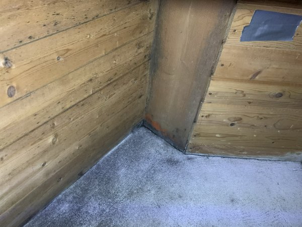

Maar de vraag is: nornaal op andere plekken heb ik van
Binnenuit geïsoleerd. Toen was het goed dat je een ruimte vrij hield tussen isolatie en dak. Nu is de standaard dat je dat niet doet. Bij dit dak juist wellixht juist weer wel?
Het is normaal dat hout donkere vlekjes kan krijgen. Als er van binnenuit is isoleerd kan dit effect worden versterkt. Waarschijnlijk zijn de werkzaamheden niet juist uitgevoerd.
Van binnenuit isoleren is nog steeds niet de optimaalste methode.
Met luchtruimte komt uit de tijd dat 1 of 2 cm isolatie al een heel goede stap vooruit was. Er ontstond condens tegen het dakbeschot en er moest worden geventileerd. Een spouw kan helpen als er water van buiten naar binnen komt. De vraag is waar haal je de lucht vandaan om te ventileren.
Hier is helemaal niet geïsoleerd. Boven dit dakje liggen de panlatten en de dakpannen.
Het is een ongeisoleerde vliering(met luik wat altijd dicht is, behalve als je erheen gaat) Er verdwijnt mogelijk wel warmte van de Kamers eronder naar die ruimte.
Ik zie dat de vliering netjes is afgetimmerd aan de zijkanten (knieschotten?) ik heb er een paar zichtgaten ingeboord. Daarachter zit meer vloer en dak waar het best tocht/trekt.
Wat is het beste voor het dak? (Dus niet qua milieu/energie)
Zijkanten weghalen van de betimmering en met een paar cm ruimte tussen dak en isolatie gaan isoleren. Of paar gaten extra boren links en rechts in de afwerking voor wat ‘trek’ en natuurlijke ventilatie?
