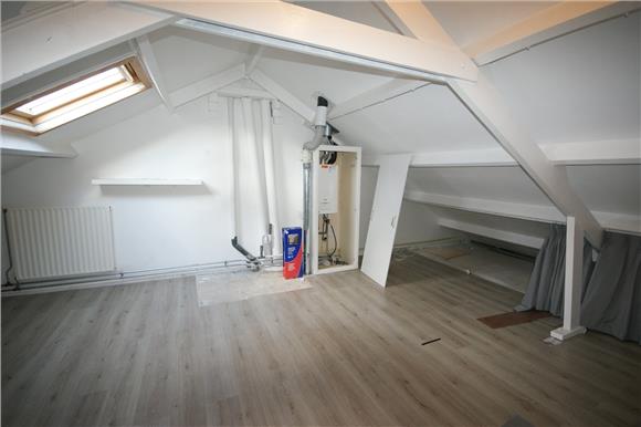

Inmiddels zijn we ongeveer een jaar geleden begonnen aan het verbouwen van ons nieuwe stekje, we wonen er 8 maanden en zo langzaam aan begint het steeds meer af te raken, nu is het volgende puntje op ons lijstje het isoleren van het dak (winter heel koud zomer heel warm)
Er staat nu tussen het trapgat en de rest van de zolder een muur, en in die muur zit een lage balk
De foto is van een woning uit de buurt zonder muur op zolder, nu willen we eigenlijk de muur iets verder nog naar het trapgat verplaatsen zodat daar een nog iets grotere slaapkamer komt maar dan zit je met zo'n balk midden in de kamer. de balk hangt echt redelijk laag, zo hoog als een deurpost zegmaar dat is het hoogste gedeelte
We vermoeden dat deze balk echt een draagconstructie is voor het dak, maar zijn niet zeker van dus vandaar even hier dumpen :)
waar dient de balk dus voor?
De hanenbalk kan er niet uit je zou hem wel kunnen laten vervangen voor een ijzeren variant maar wel door de een constructeur laten uitrekenen en door een vakman laten uitvoeren of je moet zelf echt verstand hebben wat je aan het doen bent.
maar zelf denk ik niet dat je er baat bij heb om dat te doen heeft ook zijn charmes zo balk vind ik zelf.
Dan moet de muur maar gewoon blijven waar die nu staat :-) het viel te proberen, maar vandaar dus dat ik de vraag hier poste.
