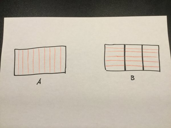

Dakbalken; legplan
Mijn garage wordt 8x5 meter.
Daar moet een plat dak op.
Als ik de balken op de kortste overspanning (van 5 meter) leg, dan heb ik behoorlijke balken (volgens balkenschuif 70x245mm) nodig (zie A).
Maar wat als ik nu 2 balken toepas die ik op ca. 1/3 en 2/3 van de langste overspanning leg? Ik creëer dan een kortere overspanning. Kan ik dan volstaan met kleinere balken? (zie B)

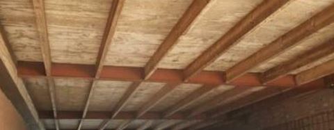

Hoi,
Houd rekening met de opleglengte van de houten balk in het stalen profiel. Als dit te klein is bijv. bij een HEA of HEB profiel dan schoenlassen eraan laten lassen.
