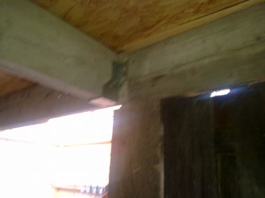

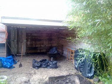

Het is inderdaad de bedoeling de overkapping in zijn geheel 20 cm omhoog te krikken. De tuin moet 20cm worden verhoogd dus vandaar dat de overkapping ook omhoog moet.
De palen zijn de gewone vierkante palen die je geloof ik ook gebruikt bij zetten van een schutting. Sorry kan mijn rolmaat niet vinden :oops:

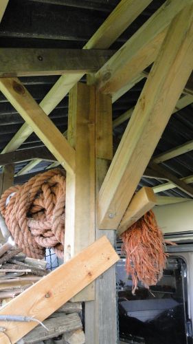

Dit is de overkapping: mocht je nog andere (detail) foto's nodig hebben hoor ik het graag
Amberliek

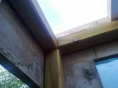

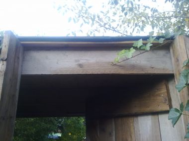

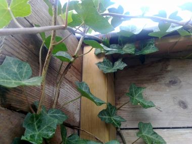

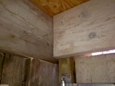

Hierbij nog een aantal (detail) foto's
er moeten dus nog 1 laag zulke planken rondom bovenop komen.

Die paalhouders zijn niet hoog genoeg om 20 cm te verlengen. Dan heb je er twee nodig met een nieuw stuk hout ertussen. Niet echt fraai, maar als het of zo hoog mogelijk of zo laag mogelijk zit, dan zou het qua sterkte wel kunnen.
Waarschijnlijk moet je de bussen wel opvullen, want de palen zitten er meestal wat ruim in.

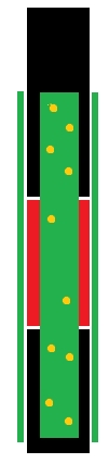

Ik zou het niet met die paalhouders doen, maar als volgt doen:
-palen zo'n 20 cm vanaf de onderkant doorzagen.
-De palen 20 cm omhoog halen, en de ruimte tussen de palen opvullen met een 20 cm lange paal met de zelfde afmetingen als de originele paal.
-elk van de palen aan 4 zijden verbinden met het onderste deel, door middel van een stalen strip van minimaal 60 cm lang en 4 mm dik, en zo breed mogelijk, en met meerdere gaten. Hierin houtdraadbouten of nog liever, een draadeind of slotbout die helemaal door de paal, en ook de stip erachter gaat.
zie bijgevoegde tekening, zwart is de originele paal, rood is het opvulstuk, groen is de stalen strip, geel zijn de bouten.
Als dat in het zicht zit lijkt het me erg lelijk. Ik zou de palen aan de bovenkant verlengen. Het kan op diverse manieren, met staal of hout.
Maar als heel de tuin verhoogd wordt, komen de palen in de grond te staan. Is dat nu ook zo? Want dan is het helemaal niet verstandig de paal aan de onderkant door te zagen.

De palen staan inderdaad in de grond.
We hebben gister alle optie's hier bekeken en besproken maar
manlief denkt dat het miss toch verstandiger is om palen verhoogd te plaatsen naast de bestaande palen.
