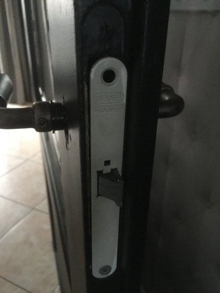

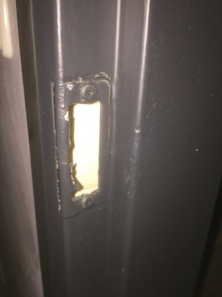

Wij hebben nieuwe binnendeuren gekocht echter is het dagschoot nu te hoog tegenover de sluitplaat.
Er hebben bruynzeel deuren ingezeten waarbij het dagschoot in het midden zat. Nu zijn de openingen van de deur groter en hoort er een nemef slot in waarbij het dagschoot hoger komt te zitten.
Nou vertelde ze mij in de bouwmarkt dan moet je gewoon even het gat opvullen en een nieuw gat maken. Volgens mij is een gat maken in de sponning makkelijker te maken.
Ik heb alleen 2 linker handen dus weet niet hoe ik dat voor elkaar moet krijgen.
Iemand enig idee?

Opdek of stompe deur?
Houten of stalen kozijn?
Normaal gesproken plaats je een nieuwe sluitplaat in het kozijn op de juiste plaats. In de grootste gaten lijm je een blokje en de rest is opvullen met plamuur oid.
Als je niet meer hetzelfde slot kan kopen, dan ligt het verzetten van de sluitplaat het meest voor de hand. Kan je een foto plaatsen hoe de sluitplaat eruit ziet.
Ik heb de oude sloten nog maar dan komt het voorgeboorde gat van de deur niet overeen.
Er zijn toch wel sloten te koop waar de schoot hoger zit?
Bij nieuwe(re) deuren is de hoogte van het krukgat maatgevend, en is deze standaard 1050 of 1070 mm vanaf de onderzijde van de deur.
De voorplaat van het oude slot is veel kleiner dan de sparing in de nieuwe deur. Probeer eens een Nemef 600 slot ipv een Nemef 1200 slot.
Die sloten heb ik ook jan die goed in het gat past alleen dan is de schoot te hoog voor de sluitplaat.
Zoals het nu zit past het wel in de sluitplaat alleen vind ik geen gezicht en kan hem aan de bovenkant niet vastmaken
