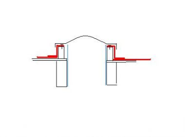

Tussen de draagbalken zit een ruimte van steeds 90 cm, beginnend vanaf het woonhuis. De balken liggen overdwars.
De grootte van de ruimte is 3.10 x 4,65. en het keukenblok zit aan het lange gedeelte.
We willen dus meer daglicht in huis, maar we weten niet goed wat mooi is voor de ruimte die wij hebben. En ook zitten we met de dikke balken waarvan het handiger is dat we daar niets aan veranderen.

Er zal toch wel een lichtkoepel leverbaar zijn die iets kleiner is als de openruimte tussen de balken.
Kosten. Ben je handig met dakbedekking dan een paar flinke balken 20x7 op je dak. Inwerken met bitumen. Koepel er op en klaar.

U kunt ook meer dan 1 (kleine) koepel plaatsen en de lichtinval spreiden, de balklaag hoeft dan ook niet aangepast te worden en het is vaak veel mooier dan 1 koepel.
